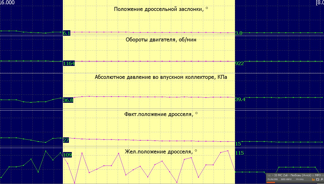

al-31f Опубликовано 4 декабря, 2015 Поделиться Опубликовано 4 декабря, 2015 Вчера заезжал "шепчущий" Матиз, записал, прикладываю, сравнивай. 151203_1027_1.rar Ссылка на комментарий Поделиться на другие сайты Поделиться
Ruslan79 Опубликовано 4 декабря, 2015 Поделиться Опубликовано 4 декабря, 2015 А что за кадировка,неполучаится просмотреть толком,среди ромбиков и цифорок? И просьба к roller83,отписатся в итоге что да как,непропадай новая болячка цепляит,в копилку мне будит,заранее спасибо. Ссылка на комментарий Поделиться на другие сайты Поделиться
al-31f Опубликовано 4 декабря, 2015 Поделиться Опубликовано 4 декабря, 2015 Это отчет Сканматика 2, скрин вот Ссылка на комментарий Поделиться на другие сайты Поделиться
