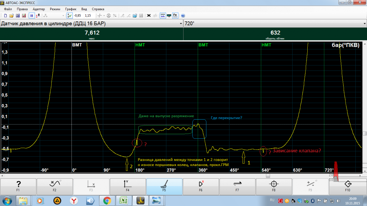

абтрак Опубликовано 10 ноября, 2015 Поделиться Опубликовано 10 ноября, 2015 (изменено) Вечер добрый! Прошу помощи в разборе осциллограммы давления в цилиндре в вышеозначенном авто. Хозяин (постоянный клиент) жалуется на повышенный расход ( на 1.5 литра больше) и ухудшение тяги. Всё это, с его слов, начало потихоньку проявляться после замены ремня ГРМ у оффициалов. Всё, что мог определить по осцилке на скрине если, что не так, поправьте. Буду рад ответам профи. Спасибо! Холостой ход И временами вот так (также на холостом): Файл осцилки не помещается. Изменено 10 ноября, 2015 пользователем абтрак Ссылка на комментарий Поделиться на другие сайты Поделиться

DROT Опубликовано 26 декабря, 2015 Поделиться Опубликовано 26 декабря, 2015 В 10.11.2015 в 18:27, абтрак сказал: Вечер добрый! Прошу помощи в разборе осциллограммы давления в цилиндре в вышеозначенном авто. Хозяин (постоянный клиент) жалуется на повышенный расход ( на 1.5 литра больше) и ухудшение тяги. Всё это, с его слов, начало потихоньку проявляться после замены ремня ГРМ у оффициалов. Всё, что мог определить по осцилке на скрине если, что не так, поправьте. Буду рад ответам профи. Спасибо! Холостой ход И временами вот так (также на холостом): Меган 2 плохая тяга.png Меган 2 ХХ.png Файл осцилки не помещается. Шумы в сигнале датчика -это наводки системы зажигания. А по графику меган2 плохая тяга завкрытие впускного клапана явно позже, чем должно быть исходя из симетричности фаз кулачков. Как минимум допускаю проскок ремня или подклин муфты VVT на впускном валу. Точнее по картинкам не скажу ( Ссылка на комментарий Поделиться на другие сайты Поделиться
