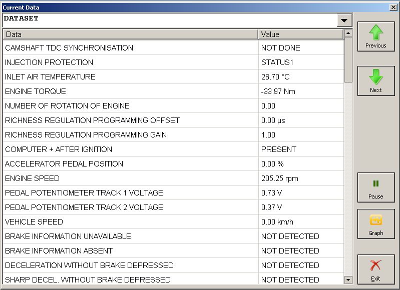

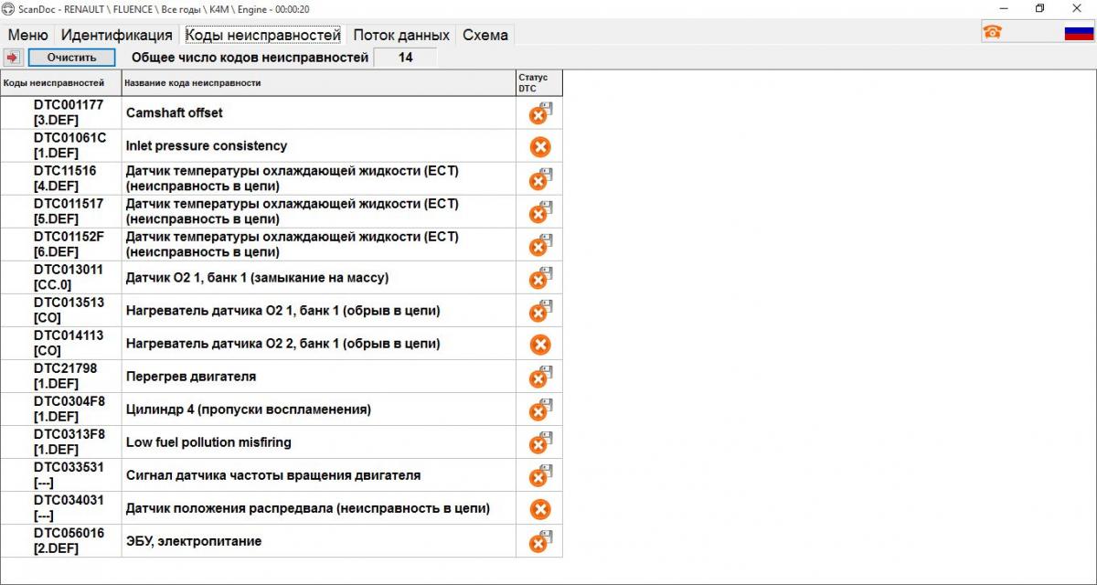

kremos Опубликовано 22 июля, 2016 Поделиться Опубликовано 22 июля, 2016 Какая проблема в авто!!! Тема называется рено флюенс не заводится!!! А у тебя авто само приехало,и где выше читать?! Авто не заводится, притащили из соседнего сервиса. Стартер крутит пару секунд и бросает, в ЭБУ (Valeo V40) не стираемые ошибки + Injection protection = STATE 1. Симптомы могут быть одни и теже, а решение проблемы может оказаться совершенно другое. Нужно подробно описать конкретно что происходит и что уже было сделано. Проверены все цепи, по которым ошибки, всё исправно. Есть подозрение, что нет синхры ECM - BCM. Ссылка на комментарий Поделиться на другие сайты Поделиться
052 Опубликовано 22 июля, 2016 Поделиться Опубликовано 22 июля, 2016 (изменено) У вас чётко пишет при прокрутке, что нет синхры. ДПРВ проверьте Изменено 22 июля, 2016 пользователем 052 Ссылка на комментарий Поделиться на другие сайты Поделиться
kremos Опубликовано 22 июля, 2016 Поделиться Опубликовано 22 июля, 2016 (изменено) У вас чётко пишет при прокрутке, что нет синхры. ДПРВ проверьте Нет, у меня чётко пишет, что после просадки акб, накрылись оба кислородника, дтож и 4 цилиндр забарахлил. Синхра дпкв и дпрв проверена (MotoDoc). Подозрение на синхру BCM-ECM. Изменено 22 июля, 2016 пользователем kremos Ссылка на комментарий Поделиться на другие сайты Поделиться
Дмитрий Иванович Опубликовано 22 июля, 2016 Поделиться Опубликовано 22 июля, 2016 (изменено) Пробуй соединиться с эбу моторного по протоколу OBD, Далее сброс ошибок, выкл.,вкл.зажигание, затем заводим автомобиль. Перед данной операцией не лишним снять разьем с ЭБУ на некоторое время. Изменено 22 июля, 2016 пользователем Дмитрий Иванович Ссылка на комментарий Поделиться на другие сайты Поделиться
