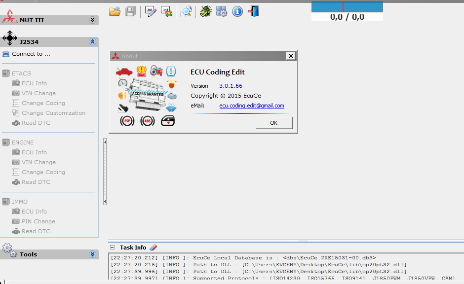

MASANY Опубликовано 14 ноября, 2015 Поделиться Опубликовано 14 ноября, 2015 один раз взял , и пОхрен, где и как онО лежит , хоть иммо отключить, хоть вин в блоках изуродовать ++ + и сервисы платные пересчета-исправления и тд ,у них есть - для Економных адрес на скрине виден Халява не обломится , - отпишешь аФтору Ссылка на комментарий Поделиться на другие сайты Поделиться

zsoul Опубликовано 15 ноября, 2015 Поделиться Опубликовано 15 ноября, 2015 для этих целей есть утилита на форуме ищем -покупаем -применяем Ссылка на комментарий Поделиться на другие сайты Поделиться
ale197911 Опубликовано 15 ноября, 2015 Автор Поделиться Опубликовано 15 ноября, 2015 для этих целей есть утилита на форуме ищем -покупаем -применяем носом ткните, че то не найду ни как Ссылка на комментарий Поделиться на другие сайты Поделиться
