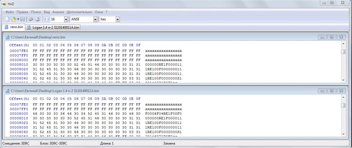

panfil74 Опубликовано 14 ноября, 2015 Автор Поделиться Опубликовано 14 ноября, 2015 отчистил с 4000 по 7fff записал ffff В 14.11.2015 в 17:02, Евгений45 сказал: Да в прошивке область еепром очищена. Включить зажигание на десять секунд, выключить также на десять затем завести.пробовал не получается. Ссылка на комментарий Поделиться на другие сайты Поделиться
Евгений45 Опубликовано 14 ноября, 2015 Поделиться Опубликовано 14 ноября, 2015 (изменено) Да неправильно 0х8000 не стирать. Изменено 14 ноября, 2015 пользователем Евгений45 Ссылка на комментарий Поделиться на другие сайты Поделиться
aka4 Опубликовано 14 ноября, 2015 Поделиться Опубликовано 14 ноября, 2015 (изменено) Цитата отчистил с 4000 по 7fff записал ffff Ну я и говорю-НЕВЕРНО! Цитата Да неправильно 0х8000 не стирать. И так неверно Изменено 14 ноября, 2015 пользователем aka4 Ссылка на комментарий Поделиться на другие сайты Поделиться
Евгений45 Опубликовано 14 ноября, 2015 Поделиться Опубликовано 14 ноября, 2015 А с адреса 6BF0 по 8000 верно будет ? Ссылка на комментарий Поделиться на другие сайты Поделиться

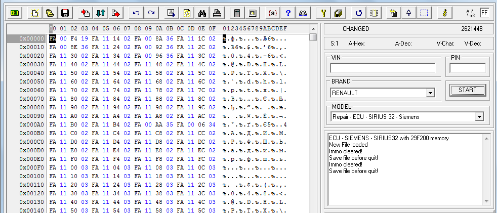

aka4 Опубликовано 14 ноября, 2015 Поделиться Опубликовано 14 ноября, 2015 (изменено) В 14.11.2015 в 17:44, Евгений45 сказал: А с адреса 6BF0 по 8000 верно будет ? То же нет. Подскажу,в дампе первого поста не хватает еще пару байтов Ребята,вы не первый день на этом форуме,так учитесь пользоваться тем что здесь есть,а здесь есть эта прожка,которая в легкую очистит этот блок под привязку,вот и посмотрите заодно как она это сделает. Изменено 14 ноября, 2015 пользователем aka4 Ссылка на комментарий Поделиться на другие сайты Поделиться
krav Опубликовано 14 ноября, 2015 Поделиться Опубликовано 14 ноября, 2015 panfil74Личку почисть,а то у меня пишет Новое личное сообщение Обнаружены следующие ошибки:Пользователь panfil74 больше не может получать новые сообщения Личное сообщение не отправлено. Ссылка на комментарий Поделиться на другие сайты Поделиться
panfil74 Опубликовано 14 ноября, 2015 Автор Поделиться Опубликовано 14 ноября, 2015 ПОЧИСТИЛ Ссылка на комментарий Поделиться на другие сайты Поделиться
Евгений45 Опубликовано 14 ноября, 2015 Поделиться Опубликовано 14 ноября, 2015 Я так понимаю этих Ссылка на комментарий Поделиться на другие сайты Поделиться
panfil74 Опубликовано 14 ноября, 2015 Автор Поделиться Опубликовано 14 ноября, 2015 ДА! Ссылка на комментарий Поделиться на другие сайты Поделиться
Евгений45 Опубликовано 14 ноября, 2015 Поделиться Опубликовано 14 ноября, 2015 (изменено) А как с этим быть -бутлоадера - лежит c адреса 0х0000-области еепрома - лежит с адреса 0х4000-калибровок – лежат с адреса 0х8000-микропрограммы – лежит с адреса - 0х10000 За что эти два байта отвечают. Дайте ответ? Изменено 14 ноября, 2015 пользователем Евгений45 Ссылка на комментарий Поделиться на другие сайты Поделиться

aka4 Опубликовано 14 ноября, 2015 Поделиться Опубликовано 14 ноября, 2015 В 14.11.2015 в 18:34, ser163 сказал: Если не затруднит подкиньте прошку http://www.auto-bk.ru/forum/topic/39394-immo-decoding-v32rar/ Ссылка на комментарий Поделиться на другие сайты Поделиться
krav Опубликовано 14 ноября, 2015 Поделиться Опубликовано 14 ноября, 2015 Пробуй immo of.bin Ссылка на комментарий Поделиться на другие сайты Поделиться
