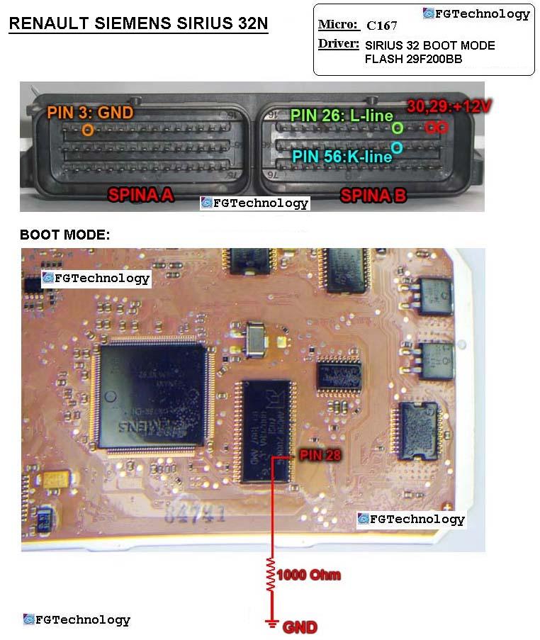

trauka Опубликовано 14 ноября, 2015 Поделиться Опубликовано 14 ноября, 2015 Доброго времени суток.Есть блок Siemens Sirius 32 с процессором SAK-C167SR-RM и флэшью AM29F200BB.Подскажите можно ли с него слить фул галетой? В мануале галеты указан блок SIRIUS 32N, плата одинаковая, но там проц другой. Ссылка на комментарий Поделиться на другие сайты Поделиться

nemoi Опубликовано 15 ноября, 2015 Поделиться Опубликовано 15 ноября, 2015 в хелпе к комбику должно быть Ссылка на комментарий Поделиться на другие сайты Поделиться
alexnb5 Опубликовано 15 ноября, 2015 Поделиться Опубликовано 15 ноября, 2015 у меня как в хелпе не получилось 4 часа промучился пришлось сдувать . после по схеме увидел что K и l линия к блоку подходят , Ссылка на комментарий Поделиться на другие сайты Поделиться
sedoy2 Опубликовано 15 ноября, 2015 Поделиться Опубликовано 15 ноября, 2015 тоже пробовал галеттой 2 читать такой блок , ничего не вышло, пришлось пиасини подключать Ссылка на комментарий Поделиться на другие сайты Поделиться
yalymka Опубликовано 15 ноября, 2015 Поделиться Опубликовано 15 ноября, 2015 (изменено) Вроде все доходчиво нарисовано ? Да и читается , и пишется на ура . Да и через дырку галета 54 с Сириусом 32 нормально справляется (но не фул). Изменено 15 ноября, 2015 пользователем yalymka Ссылка на комментарий Поделиться на другие сайты Поделиться
svek54 Опубликовано 15 ноября, 2015 Поделиться Опубликовано 15 ноября, 2015 Этот блок можно легко прочитать халявным загрузчиком и простом к-line адаптером)))) Ссылка на комментарий Поделиться на другие сайты Поделиться
yalymka Опубликовано 15 ноября, 2015 Поделиться Опубликовано 15 ноября, 2015 Можно , но не всяким . Последние буковки у проца у топикстартера RM Ссылка на комментарий Поделиться на другие сайты Поделиться
wern Опубликовано 16 ноября, 2015 Поделиться Опубликовано 16 ноября, 2015 Первое что сделал после получения на почте Galetto v 54 это считал через BSL ЭБУ Логана. Мучался долго хотел бросить. pin 3 - черный, pin 26 - желтый, pin 56 - зеленый, 30, 29 - красные, pin 28 флешки - серый провод галетты ( у меня в него встроено сопротивление). Серый провод нужно подавать именно от Галетты, подача постоянного минуса через сопротивление на бут пин не прокатит. Ссылка на комментарий Поделиться на другие сайты Поделиться

wern Опубликовано 16 ноября, 2015 Поделиться Опубликовано 16 ноября, 2015 Потому что пытался подавать постоянный минус на бут пин через сопротивление - связи не было. После подключения серого провода чтение, запись почти сразу. После покупки у меня сопротивление впаяно в серый провод. Ссылка на комментарий Поделиться на другие сайты Поделиться

injektor2 Опубликовано 16 ноября, 2015 Поделиться Опубликовано 16 ноября, 2015 В 16.11.2015 в 18:35, wern сказал: Потому что пытался подавать постоянный минус на бут пин через сопротивление - связи не было. После подключения серого провода чтение, запись почти сразу. После покупки у меня сопротивление впаяно в серый провод. А если раскрыть разъем галеты то увидите, что этот серый провод припаян на массу(к черному) и сопротивление резистора в сером проводе 1Ком, а не 5.1Ком как везде рекомендуют. Может вся разница в номинале сопротивления. Галета 54-ая китайская. Ссылка на комментарий Поделиться на другие сайты Поделиться
ulon08 Опубликовано 17 ноября, 2015 Поделиться Опубликовано 17 ноября, 2015 (изменено) Да есть оказывается сопротивления на сером проводе, а должно 5.1 ком ?? Изменено 17 ноября, 2015 пользователем ulon08 Ссылка на комментарий Поделиться на другие сайты Поделиться
wern Опубликовано 17 ноября, 2015 Поделиться Опубликовано 17 ноября, 2015 Разъем вскрывать не надо прозвонил серый с черным - есть контакт . Паяное сопротивление - 965 Ом. Извиняюсь за дезинформацию. Интересно что прочитать один раз удалось, а на сопротивление глядь М82. т.е. 820 кОм. Не стал экспериментировать нужен ли желтый ( L-line), ведь комбик считывает только по К-line. Ссылка на комментарий Поделиться на другие сайты Поделиться
