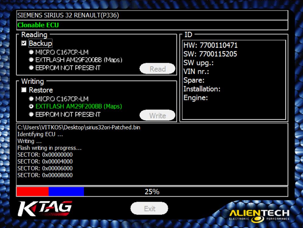

vitkos Опубликовано 27 ноября, 2017 Поделиться Опубликовано 27 ноября, 2017 Делаю вот так, и без разницы какой сириус и проц) Ссылка на комментарий Поделиться на другие сайты Поделиться
