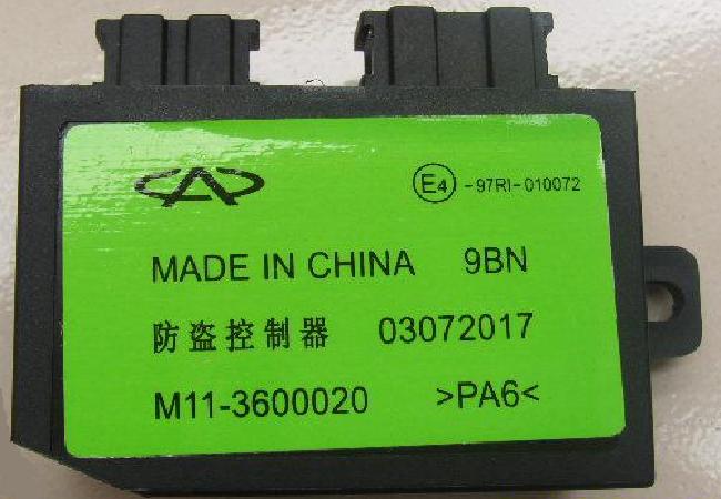

S0L0 Опубликовано 17 ноября, 2015 Поделиться Опубликовано 17 ноября, 2015 Остаётся только осликом по шине пройтись, посмотреть доходят ди данные до проца иммо. иммошник то как на фото? Если да, то может мой дампик попробовать. Ссылка на комментарий Поделиться на другие сайты Поделиться

S0L0 Опубликовано 17 ноября, 2015 Поделиться Опубликовано 17 ноября, 2015 Я про дамп иммо, он у тебя такой же как на картинке? Если такой, то попробуй его залить и привязать. Иммо имеет ту же прошу, какая ему разница с каким ецу работать. Ссылка на комментарий Поделиться на другие сайты Поделиться
