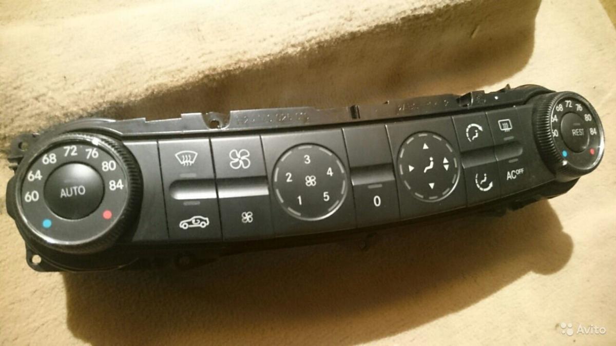

Усмонхуча Опубликовано 16 ноября, 2015 Поделиться Опубликовано 16 ноября, 2015 Привет всем . Приехало авто мерс w211 2004 года нет горячий воздух на улице -5 и вентилятор радиатора работает когда включаешь печку А когда вык кондиционер ничего не приходит а когда вкл тоже нет горячего Воздуха.делал диагностику ошибки нет проверял клапан все ок. (Говорят есть секретный меню) Кто сталкивался с такой проблемой За ранее спасибо. Вот фота климата . Ссылка на комментарий Поделиться на другие сайты Поделиться
mercedes Опубликовано 17 ноября, 2015 Поделиться Опубликовано 17 ноября, 2015 Под дворниками стоит электро клапан он и переключает горячий или холодный воздух. Диагностируется он через передний сам модуль. Ссылка на комментарий Поделиться на другие сайты Поделиться
Усмонхуча Опубликовано 17 ноября, 2015 Автор Поделиться Опубликовано 17 ноября, 2015 Под дворниками стоит электро клапан он и переключает горячий или холодный воздух. Диагностируется он через передний сам модуль.Проверил передний сам. Ошибки весит на габариты вставил лампочки и все. Стирал ошибки .а проблема все таки остается не рещонамий Ссылка на комментарий Поделиться на другие сайты Поделиться
rus07 Опубликовано 17 ноября, 2015 Поделиться Опубликовано 17 ноября, 2015 При чем тут лампочки? Делай активацию клапана печки и смотри, а лучше сразу меняй его. Ссылка на комментарий Поделиться на другие сайты Поделиться
ashot1 Опубликовано 22 ноября, 2015 Поделиться Опубликовано 22 ноября, 2015 Проверил передний сам. Ошибки весит на габариты вставил лампочки и все. Стирал ошибки .а проблема все таки остается не рещонамий Стирать ошибки не значит машину починить! В переднем САМе проверь через активацию(работает слышимо),Доберись до него и все тебе ясно будет,в самом моторчике воду обнаружиш,удачи! Ссылка на комментарий Поделиться на другие сайты Поделиться
