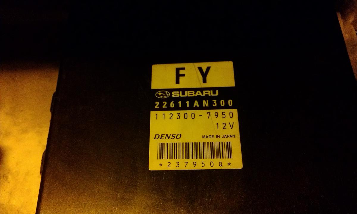

vivladonn Опубликовано 18 ноября, 2015 Поделиться Опубликовано 18 ноября, 2015 Добрый вечер! Помогите определить какой должен стоять родной софт по номеру блока Subaru Outback 3.0 АКПП. Машину несколько раз шили, и клиент просить вернуть стоковую прошивку. Ссылка на комментарий Поделиться на другие сайты Поделиться
Olegacy23 Опубликовано 18 ноября, 2015 Поделиться Опубликовано 18 ноября, 2015 Добрый вечер.По номеру блока сток тяжело найти.Нужен номер програмного обеспечения или калибровки.При помощи ОБД сканера можно подсмотреть.Сколько бы сток не калибровался идиенты остаются родные.По ним легче найдете. Ссылка на комментарий Поделиться на другие сайты Поделиться
vivladonn Опубликовано 18 ноября, 2015 Автор Поделиться Опубликовано 18 ноября, 2015 В 18.11.2015 в 19:00, Olegacy23 сказал: Добрый вечер.По номеру блока сток тяжело найти.Нужен номер програмного обеспечения или калибровки.При помощи ОБД сканера можно подсмотреть.Сколько бы сток не калибровался идиенты остаются родные.По ним легче найдете. Иденты софта есть, и я находил сток, я думал что при переливке калибровок другим софтом меняются иденты. Если иденты остаются тогда вопрос решён. Спасибо. Ссылка на комментарий Поделиться на другие сайты Поделиться
