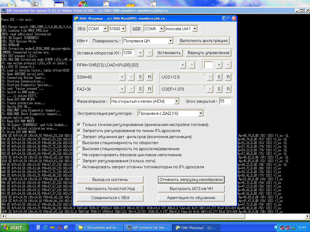

тас Опубликовано 19 ноября, 2015 Поделиться Опубликовано 19 ноября, 2015 (изменено) В 19.11.2015 в 11:38, ua3usy сказал: и что .. нежули нет свободного\хакнутого софта для онлайна????????? я обречён? вот окно пак . простой софт и настройка по логам . в помощь прошивка с оки . но сначала с производительностью форс разобраться Изменено 19 ноября, 2015 пользователем тас Ссылка на комментарий Поделиться на другие сайты Поделиться
ua3usy Опубликовано 19 ноября, 2015 Автор Поделиться Опубликовано 19 ноября, 2015 онлайн настройки хочется. для этого ШДК приобретён был Ссылка на комментарий Поделиться на другие сайты Поделиться
ua3usy Опубликовано 19 ноября, 2015 Автор Поделиться Опубликовано 19 ноября, 2015 есть ещё идеи почему не работает онлайн регулировка? Ссылка на комментарий Поделиться на другие сайты Поделиться
