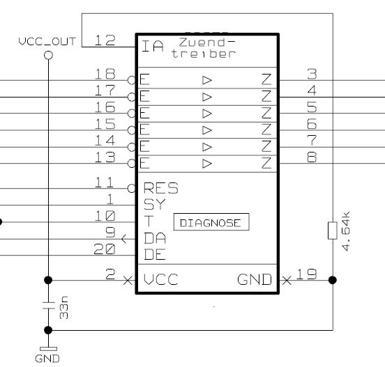

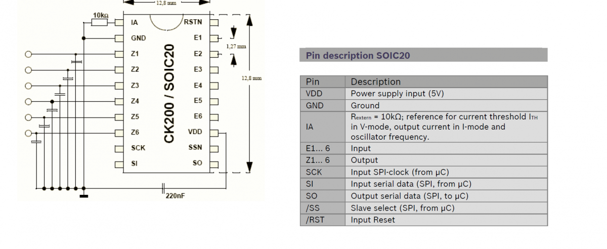

emmibox Опубликовано 22 ноября, 2015 Поделиться Опубликовано 22 ноября, 2015 (изменено) погляди совпадает нет... Изменено 22 ноября, 2015 пользователем emmibox Ссылка на комментарий Поделиться на другие сайты Поделиться
dimon1984 Опубликовано 23 ноября, 2015 Автор Поделиться Опубликовано 23 ноября, 2015 В 22.11.2015 в 19:03, emmibox сказал: погляди совпадает нет... не совпадает Ссылка на комментарий Поделиться на другие сайты Поделиться
emmibox Опубликовано 23 ноября, 2015 Поделиться Опубликовано 23 ноября, 2015 тогда значит этот Ссылка на комментарий Поделиться на другие сайты Поделиться
albert73 Опубликовано 14 июня, 2017 Поделиться Опубликовано 14 июня, 2017 Подниму ка темку...... Что-то ни одна схемка не совпадает.... У меня управление на модуль зажигания выходит со 2-ой ноги и 4-ой. А, тут, по рисункам, на второй ноге масса Нет ли у кого точной распиновки этой МС? Спасибо Ссылка на комментарий Поделиться на другие сайты Поделиться
