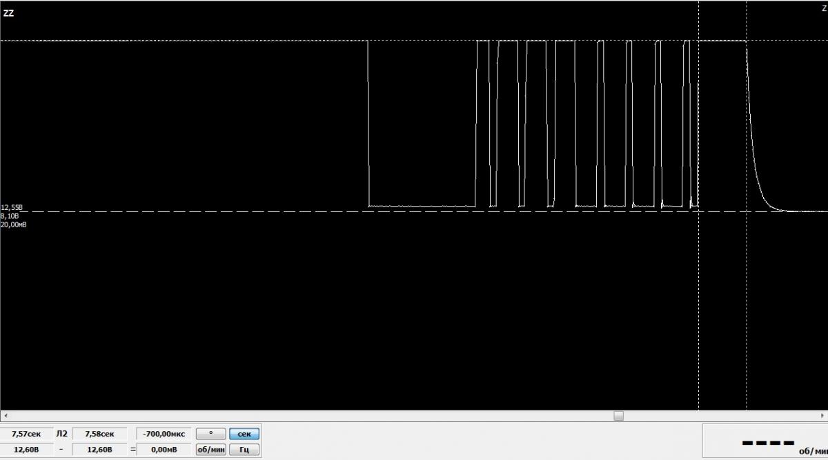

sava-85 Опубликовано 4 декабря, 2015 Автор Поделиться Опубликовано 4 декабря, 2015 Покажите дамп вашей защёлки. Что то вы с NATS накосячили. Вот дамп и осцилограмма на линии обмена между защелкой и BCM... причем такая же осциллограма при отключенной защелке... Вообще складывается такое впечатление что изначально возник какойто неочень значительный глюк, при скидывании акума когда защелка была в открытом состоянии...но попытавшись прописать ключи заново, процедура пошла нетак (может сканер некоректно работает с этой машиной), и незавершилась... Но т.к. пин был уже введен то записи оключах стерлись (про то что стираются после ввода пина сказано в сервисном билютне ниссан)... Непонятно только то что когда в конце концов пытались consult прописать, он вроде незахотел прописывать из за того что защелка неответила... eeprom l46.BIN Ссылка на комментарий Поделиться на другие сайты Поделиться
unik Опубликовано 7 декабря, 2015 Поделиться Опубликовано 7 декабря, 2015 Всё верно при каждом вводе Pin Code тачке надо дать все ключи.Странно почему у вас индикатор NATS погас.Вы точно все разъёмы подключили.Возможно PIN подогнули.Не может внезапно умереть защёлка.Их максимум подклинивает. Ссылка на комментарий Поделиться на другие сайты Поделиться
sava-85 Опубликовано 7 декабря, 2015 Автор Поделиться Опубликовано 7 декабря, 2015 Всё верно при каждом вводе Pin Code тачке надо дать все ключи.Странно почему у вас индикатор NATS погас.Вы точно все разъёмы подключили.Возможно PIN подогнули.Не может внезапно умереть защёлка.Их максимум подклинивает. Всякое повреждение проводки и разъемов исключается, когда перестало включаться зажигание, особо ничего еще нетрогалось, только было отключена нижняя панель, где кнопки датчик температуры с трубкой и считыватель ключа... И подключена сигнашка к массе, к силовому проводу от акума идущего к блоку предов и к шине can, возле диагностического разъема... Кстати сигнашка работает, видет данные на кан шине... Да и в смерть зещелки я тоже не верю... К тому же когда первый раз пытались привязать ключи, защелка вроде щелкнула... Только мне кажеться процедуру провели неверно... После этого потухло все... И питание от ipdm на защелку неподается, а оно появляться должно только с разрешения bcm... А если бы оно должно было включиться, но по какойто неисправности невключалось, была бы ошибка ... А ошибок нигде нет... Кстати, интересное наблюдение, при подключении других сканеров и x100, индикатор nats негорит, а когда подключаюсь consult 3, индикатор загорается и горит постоянно... Но сделать чето с иммо немогу, нет карты доступа к консулу... Ссылка на комментарий Поделиться на другие сайты Поделиться
