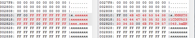

Романас Опубликовано 16 августа, 2016 Поделиться Опубликовано 16 августа, 2016 ЭБУ от системы SMARTRA не подойдёт к системе SKU. Вот это меня и интеросовало, а как если поменяна вся система? Блок sim2k-240 , вин кинул в личьку, нехочу чтобы фигурировал в поисковиках. Человек нейтралил в ручьную таким способом на столе, еслиб прокатило теоретически нужно только считать флеш, но чтото сомневаюсь... Ссылка на комментарий Поделиться на другие сайты Поделиться
