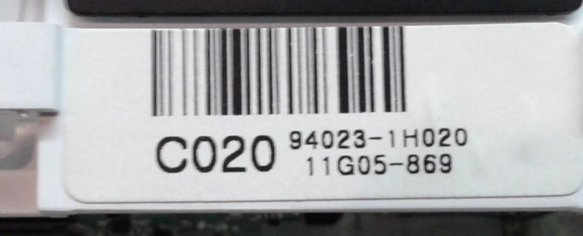

televizor123456 Опубликовано 14 декабря, 2015 Поделиться Опубликовано 14 декабря, 2015 Всем привет. Коллеги, похожая ситуация, приехал авто с мертвыми стрелками. Плата идеально чистая и сухая, всю почистил пропаял, но результата ноль. До меня уже были попытки оживить. Нет ли у кого дампа для сравнения от панели 94023-1Н020? Свой вычитанный прикладываю. Kia_Ceed 2010_24C16_94023-1H020_111187km.rar Ссылка на комментарий Поделиться на другие сайты Поделиться

televizor123456 Опубликовано 14 декабря, 2015 Поделиться Опубликовано 14 декабря, 2015 Попробуй мой. Спасибо большое. Но сравнение показало, что дело не в дампе скорее всего. Завтра на авто буду пробовать. Ссылка на комментарий Поделиться на другие сайты Поделиться
