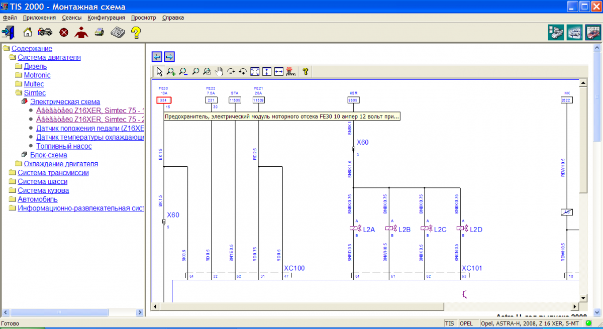

Rock-007 Опубликовано 5 декабря, 2015 Поделиться Опубликовано 5 декабря, 2015 При повороте ключа загорается приборка,при прокрутке стартером щелкает реле в заднем блоке... стартер не крутит.Так же не работает бензонасос.Компом не подключиться к блоку управления двигателем.Все остальные блоки ок.В большинстве блоков ошибка на связь с моторным блоком...предохранители все целы.Искал схему что бы проверить питание и кан шину на обрыв,но не смог найти нормальную.Автодата у меня 3.38 там нет схемы(Не поможете с распиновкой блока и схемой ,что бы проверить питание и кан шину.Заранее спасибо. Ссылка на комментарий Поделиться на другие сайты Поделиться

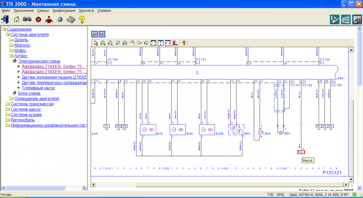

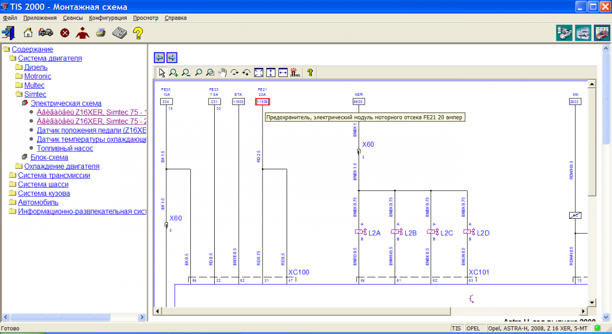

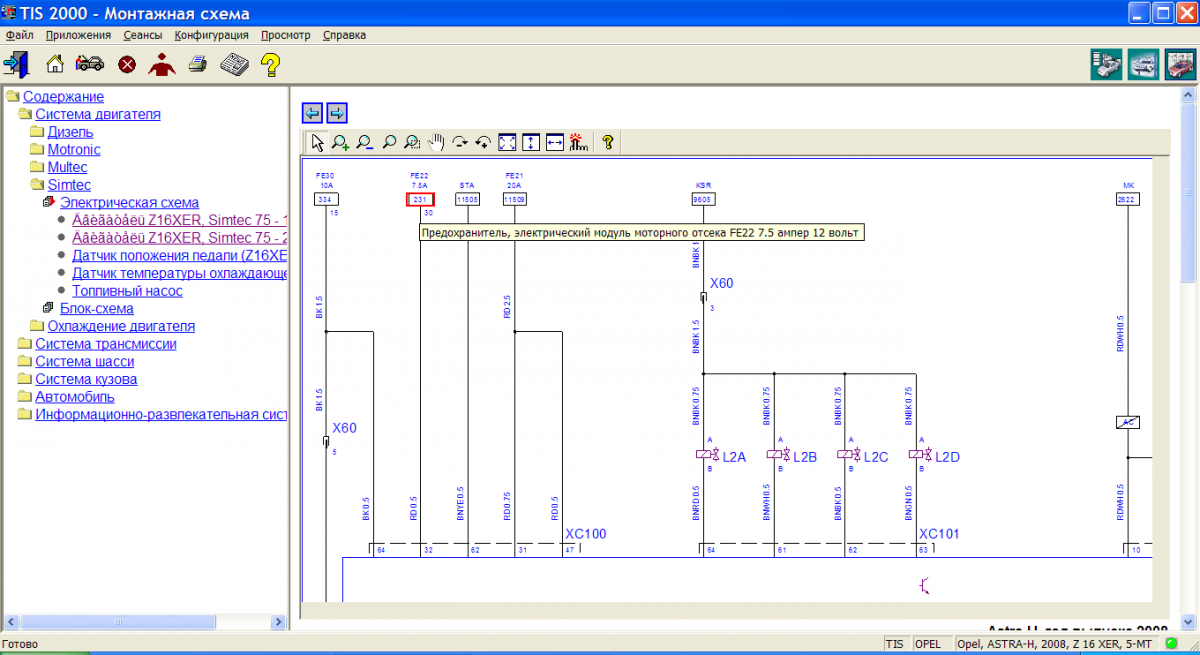

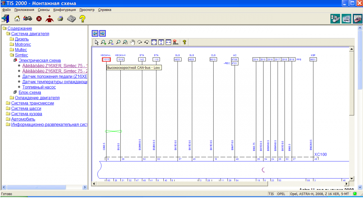

Alexxandr Опубликовано 7 декабря, 2015 Поделиться Опубликовано 7 декабря, 2015 Лови. Питание, масса и кан. Только мотор не X16XER а Z16XER. А ещё лучше скачай ТИС. Ссылка на комментарий Поделиться на другие сайты Поделиться
