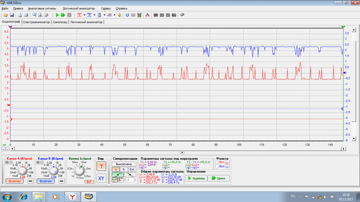

Доброго дня Форумчане! Проблема в следующем:Приехал меган 3 2009 года дизель,по диагностике клип показал замыкание шины L на массу.Осцилограммы снял и прилагаю.Спасибо за любые подсказки!кан шина меган неисправна ли.png
флюенс кан шинаисправна.pngа вот осцилограммы с рено флюенс,там нет ошибок по кан шине кто что думает по этому поводу? Обмен данными идет и по высокой и по низкой шине...
Какой номер ошибки? Ошибка висит в моторнике?
