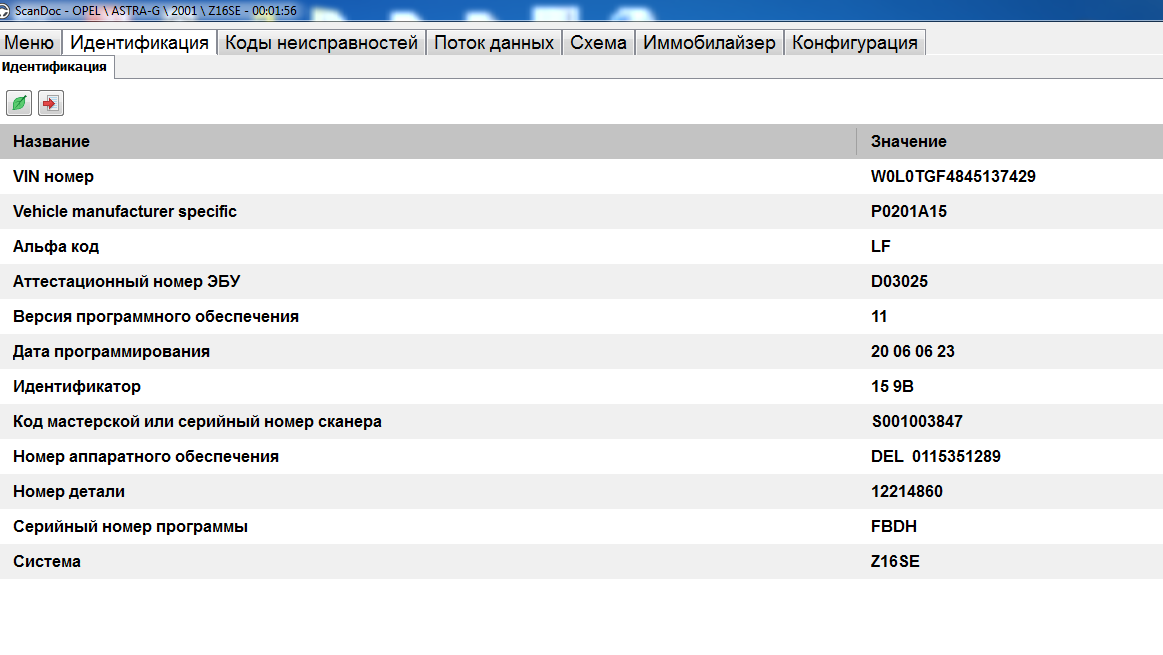

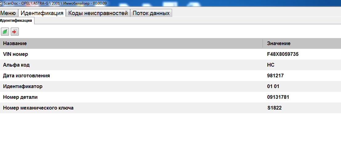

borkas147 Опубликовано 6 декабря, 2015 Поделиться Опубликовано 6 декабря, 2015 (изменено) Ув. форумчане, Opel Astra G, 2001год, задевал куда-то TMS адаптер, чтоб с иммо дамп слить, удалось взять дамп с моторного, от туда CarPass можно вытащить ? Иденты во вложении. И вдогонку вопрос: если его от туда вытащить нельзя, то возможно ли во флеши моторного убрать опрос иммошника? Может делал кто такое? Иммо 5WK4 763 Flash.binПолучение информации... Изменено 6 декабря, 2015 пользователем borkas147 Ссылка на комментарий Поделиться на другие сайты Поделиться
