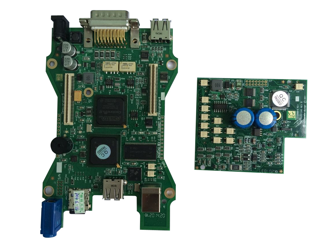

Добрый день, купил FORD VCM 2 двухплатный с серийником 31605352, но он не работает с новым софтом. Помогите сменить серийник и на кокой именно. У знакомого 88603241 работает с 96 версией.
Больше выкладывайте  номера , и у знакомого скоро перестанет .

Китаец прислал какой то урезанный одно платный клон, скажите кто знает он что то может или я попал?
  • 3 недели спустя...
пока что мог (одноплатная версия, зеленая плата) работать с 96 фордом без смены серийника
как будет дальше - посмотрим
