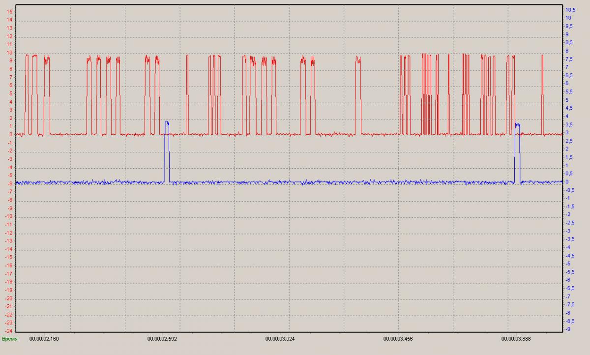

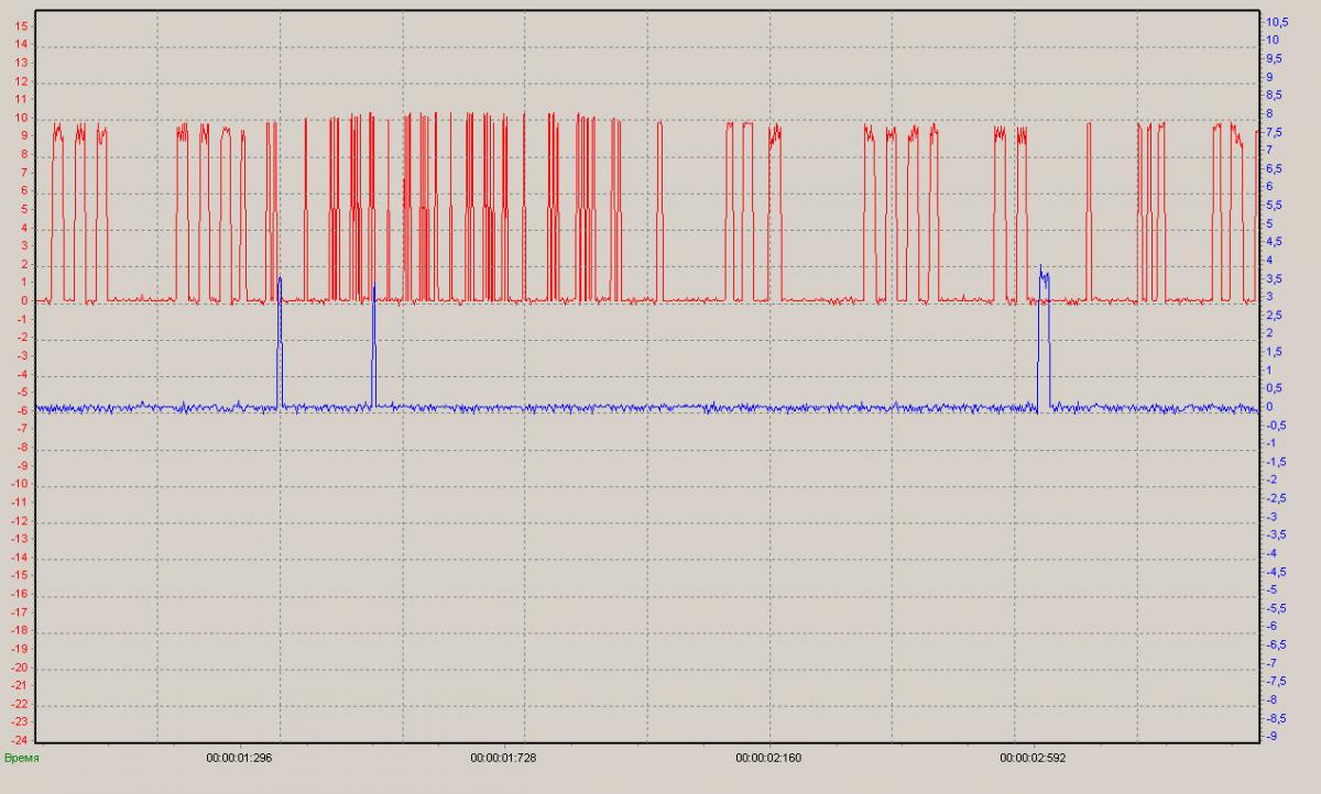

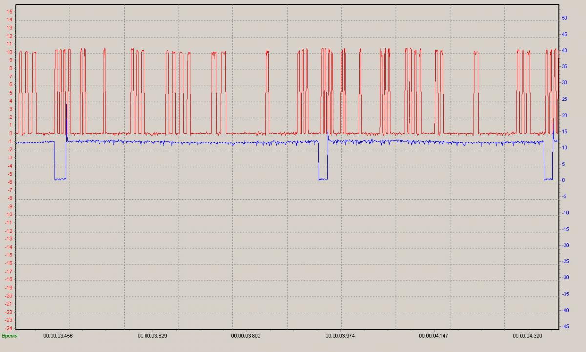

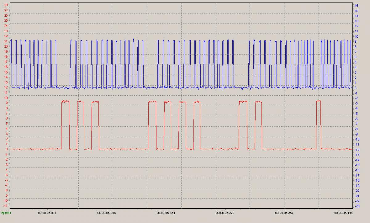

andreimrus Опубликовано 10 декабря, 2015 Поделиться Опубликовано 10 декабря, 2015 Доброго дня, принесли машину Nissan Almera 2002 с блоком ECU MEC32-210, не заводиться, со слов владельца, переполюсовали аккум. проверил предохранители, на месте, питание везде есть. проверил smart - ошибок нет, если снять с ключа чип - рисует ошибку в ECU попытка запуска без ключа. проверил блок, во первых ошибок - нет, в "нутрях" следов пробоев -нет, и горелого тоже не чего нет, на всякий случай нашел донор, перепрошил, результат такой же, заводишь, машина как бы схватывается и далее глохнет, снял связку колен вал - распредвал пропадания сигналов - нет. далее снял связку распредвал - катушка и распредвал - форсунка. видно что идут пропуски, через цикл или даже два цикла. но в начале, при старте, такого нет. вот такая беда ..... подскажите куда еще капнуть. Ссылка на комментарий Поделиться на другие сайты Поделиться

Olegacy23 Опубликовано 11 декабря, 2015 Поделиться Опубликовано 11 декабря, 2015 Битая тема.Однозначно цепь растянута.По осцилограмме синхронизации ДПК и ДПР видно. Зачем прикурку владелец цеплял.?Странно что ошибки нет на датчик коленвала или распредвала. Перекинуть на зуб -это временной, продажный вариант.Хотя тоже выход из положения. Ссылка на комментарий Поделиться на другие сайты Поделиться
