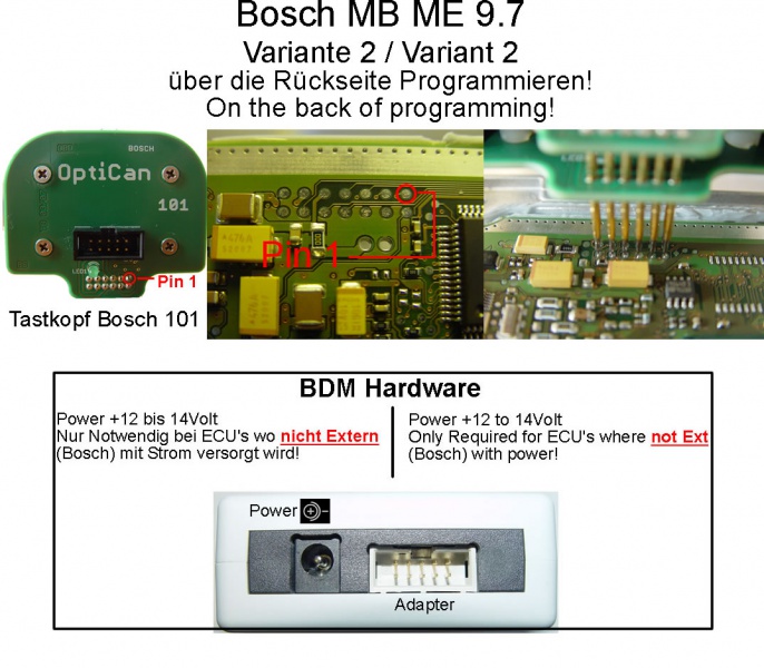

mendz Опубликовано 10 декабря, 2015 Автор Поделиться Опубликовано 10 декабря, 2015 Музчины, огромное спасибо за помощь, проц завалил - выбрал не ту площадку от БДМ и в итоге 1пин оказался зеркально.... После попытки считать, проц начал грется и потребление тока подскочило в разы.... В 10.12.2015 в 20:34, patuk82 сказал: А с проциком,что делать???Вы прочитайте и выложите хотя бы 95080.P.S Вы хоть не клиент???(планшет-не вставляет смайлы) Нет не клиент, вот одно из моих сообщений: http://www.auto-bk.ru/forum/topic/53856-%D0%B3%D0%B4%D0%B5-%D0%BD%D0%B0%D1%85%D0%BE%D0%B4%D0%B8%D1%82%D1%81%D1%8F-%D1%8D%D0%B1%D1%83-ml350-30%D0%BB/?do=findComment&comment=659582 Ссылка на комментарий Поделиться на другие сайты Поделиться
roman3310 Опубликовано 10 декабря, 2015 Поделиться Опубликовано 10 декабря, 2015 Да уж, надо было выяснить сперва, куда паяться. Дорогой ошибка вышла. P.S. Вроде не клиент. В подписи авто - Лансер Ссылка на комментарий Поделиться на другие сайты Поделиться
