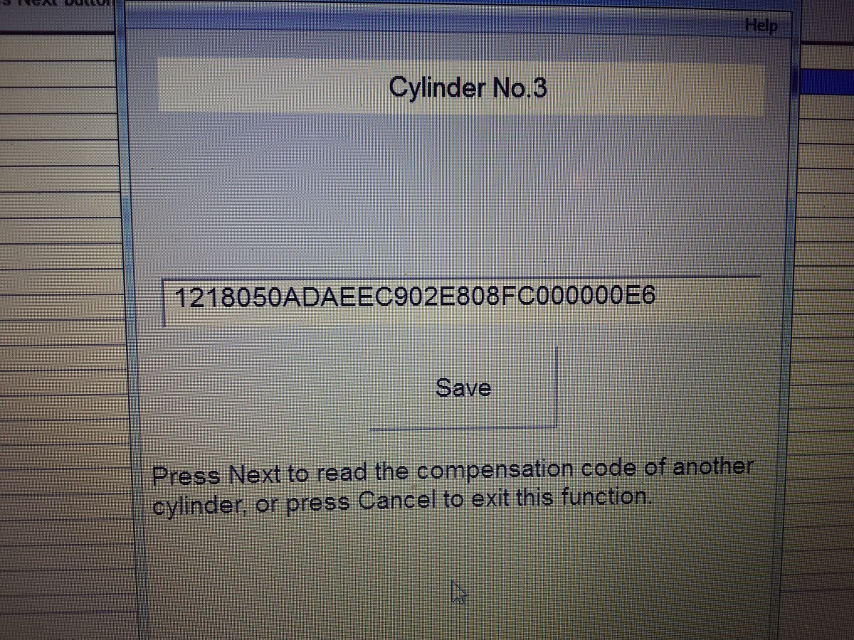

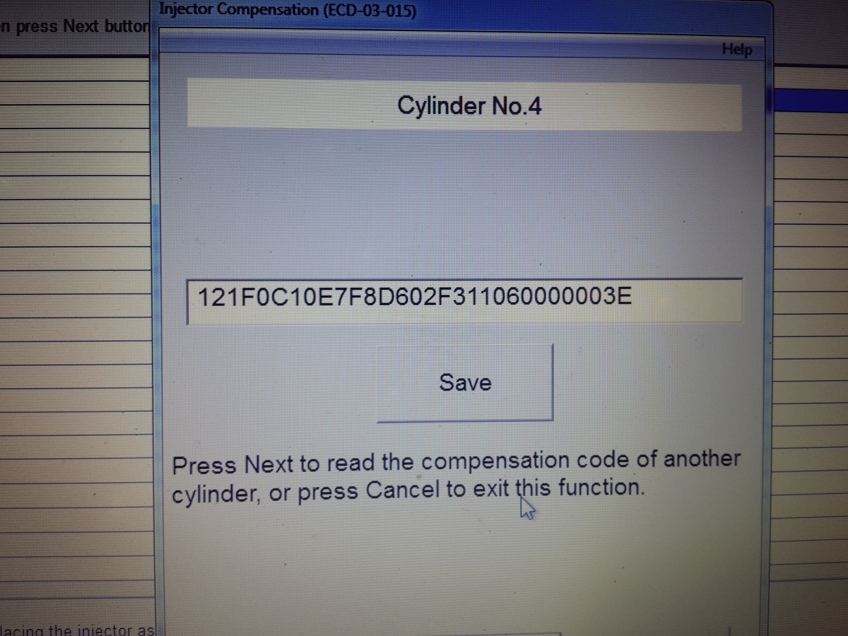

вот пример чтения форсунок на прадо 120  3литра дизель
