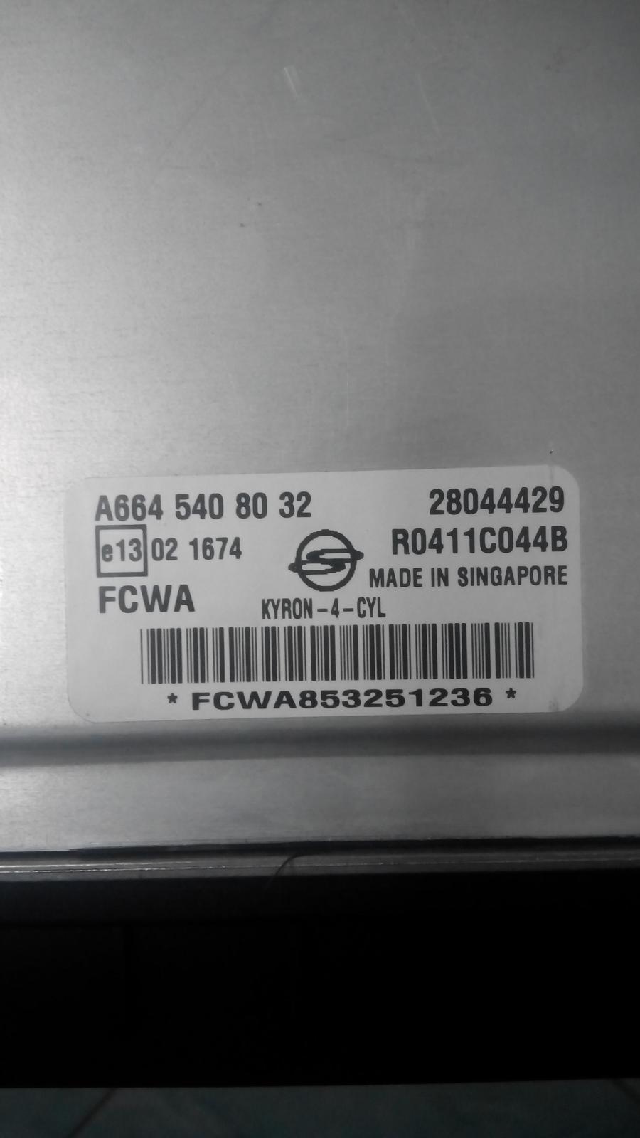

Подкажите проц сдох есть смысл менять или моторник в мусор
Хз проц греется а питание в нормах его прошили и он прошивку видемо не переворил.
mpc555lf8mzp40 интересен вопрос прошивка проца заменил он по бдм зальется или нет
Привет!
Да , должен записаться.
Есть что писать?
Стинул с актиона kess чем писать у меня есть k-tag и у товарища BDM100
  • 2 недели спустя...
В поял новый проц записал прошивка машину завёл все ок...
