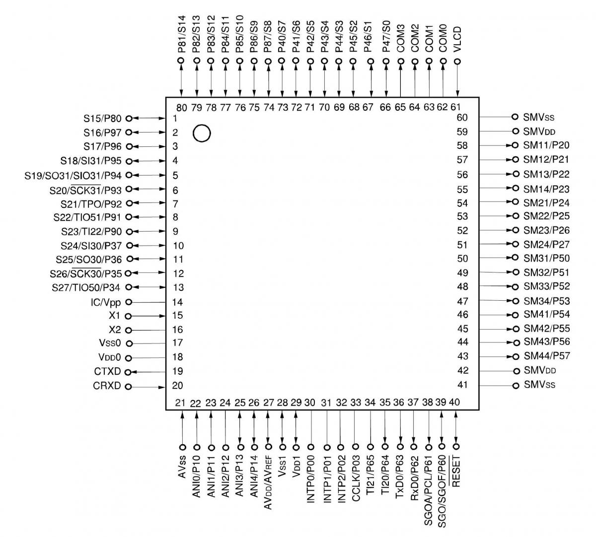

SMS Avito Опубликовано 11 декабря, 2015 Опубликовано 11 декабря, 2015 Не запускается проц при подаче второго питания. Проц жив, кварц жив. При подаче первого питания на 20 ногу разъёма стрелы идут в нулевое положение, сегменты дисплея ненадолго слабо засвечиваются если смотреть под углом и затем проц уходит в спящий режим. При подаче второго питания на 21 ногу разъёма загораются две лампы, проц не просыпается. Часть напряжений на плате есть, а какого-то не хватает. Если проц проснётся, он ненадолго зажигает третью лампу и затем она гаснет. Подскажите, на какие номера ног процессора должно приходить питание для выведения его из спящего режима в рабочее состояние? Документацию прикрепляю. D78F0828B.pdfПолучение информации...

SMS Avito Опубликовано 12 декабря, 2015 Автор Опубликовано 12 декабря, 2015 Можете подсказать, напряжения на каких ногах выводят данный проц из спящего режима? Чтобы убедиться на 100%.
dimaelectrik Опубликовано 12 декабря, 2015 Опубликовано 12 декабря, 2015 Так ты же сам даташит выложил,там все есть,меряй мультиком массы и 5 вольт плюс (Vdd Vss),чего еще то объяснять надо?
SMS Avito Опубликовано 12 декабря, 2015 Автор Опубликовано 12 декабря, 2015 В 12.12.2015 в 10:11, dimaelectrik сказал: Так ты же сам даташит выложил,там все есть,меряй мультиком массы и 5 вольт плюс (Vdd Vss),чего еще то объяснять надо? Эти все напряжения есть в спящем режиме. Не пойму, сигнал на какую ногу будит процессор. Ссылка на полный даташит, сюда более 2 мегабайт не прикрепить: http://documentation.renesas.com/doc/DocumentServer/U16387EE1V2UD00.pdf

SAN777 Опубликовано 14 января, 2018 Опубликовано 14 января, 2018 Добрый вечер.Подниму тему.Тоже авто тот же щиток приборов.Те же симптомы один в один--описаны в первом посте. При подаче питания стрелы идут в нулевое положение, сегменты дисплея ненадолго слабо засвечиваются если смотреть под углом и затем проц уходит в спящий режим. Все питания на проц есть. +5в приходят на ноги проца :18,29,42,59.Массы:17,28,41,60.На ресет ,нога проца 40 висит 5в. И +5в висит на 27 ноге проца-- Vref---вкл. зажигания. Решил ли кто такую задачу или только замена проца?
