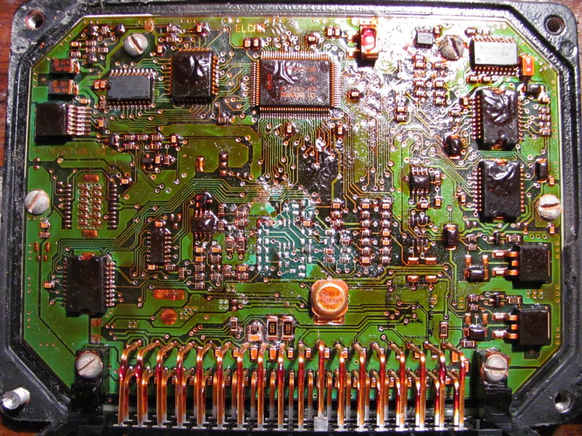

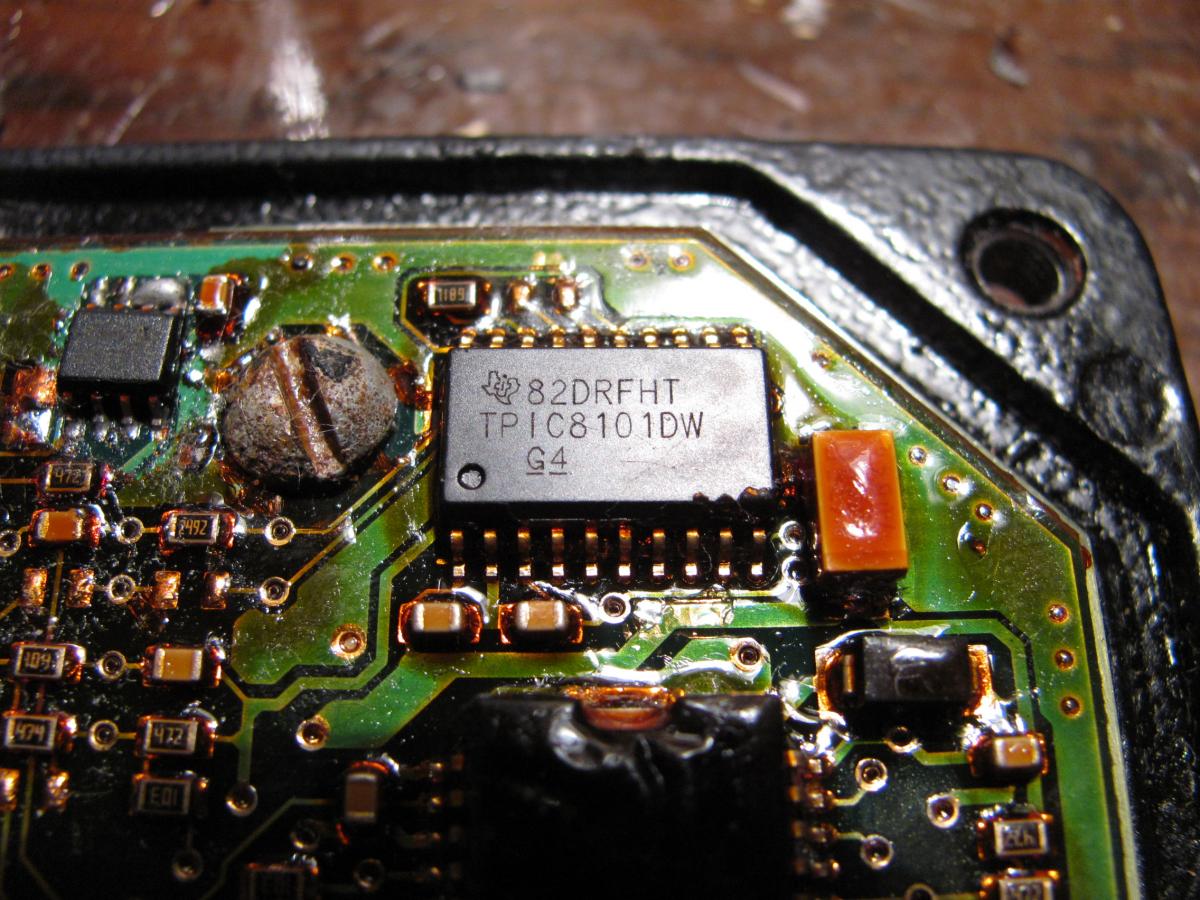

Forv@rd Опубликовано 12 декабря, 2015 Поделиться Опубликовано 12 декабря, 2015 (изменено) Волга 3110 406.2 дв на моей машине установлен Микас7.1 прошивка 335, пленочный ДМРВ Siemens, датчик кислорода отсутствует. Как то раз я встал посреди трассы благодаря неисправному кварцу на блоке управления и было решено купить с разборки б.у. Микас 7.1 241.3763 000-01 прошивка 541 на блоке надпись автел а в нутри на плате ELCAR 241.3763 301-01е Я его на горячюю проверял машина завелась но горел чек , я хотел найти 580 прошивку но нашел только с 541 Оказалось что блок управления работает с ниточным ДМРВ. Переделал блок на пленку удалил не нужные элементы и впаял три смд сопротивления см. фото. По моему с права в верху должно быть HIP9010 или HIP9011 А СТОИТ 82DRFHT TPIC81010W G4 Теперь вопросы 1.Что можно залить в этот блок под пленочный дмрв без датчика кислорода. 2. Нужно ли ставить hip9010 или hip9011 , нужно ли после этого настраивать блок. 3. У меня нет в системе датчика кислорода нужна прошивка без этого датчика. Изменено 12 декабря, 2015 пользователем Forv@rd Ссылка на комментарий Поделиться на другие сайты Поделиться

Forv@rd Опубликовано 12 декабря, 2015 Автор Поделиться Опубликовано 12 декабря, 2015 насколько мне известно 580 прошивается под hip9011 а у меня вообще не пойми чего за микросхема и разводка на плане не соответствует плате под hip9011. Я пытаюсь сказать что каждая прошива настроена на определенный набор микросхем и датчиков . К примеру под что заточена 580 прошива? Ссылка на комментарий Поделиться на другие сайты Поделиться
ahim Опубликовано 12 декабря, 2015 Поделиться Опубликовано 12 декабря, 2015 К примеру под что заточена 580 прошива? TPIC8101 Knock Sensor Interface Ссылка на комментарий Поделиться на другие сайты Поделиться
cxem Опубликовано 12 декабря, 2015 Поделиться Опубликовано 12 декабря, 2015 Forv@rd Любые 5хх-6хх Евро-0, сейчас популярна Е0000644, но она под Евро-2. Ссылка на комментарий Поделиться на другие сайты Поделиться
