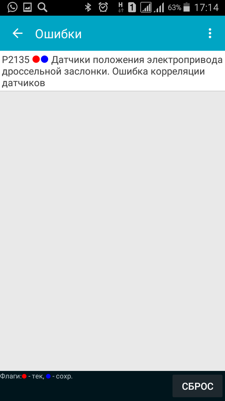

Сулейман058 Опубликовано 12 декабря, 2015 Поделиться Опубликовано 12 декабря, 2015 Что скажете по поводу этой ошибки? Держит обороты примерно 2500. Делаю сброс ЭБУ, сброс обучения, обороту становятся на свое место, через неделю та же история. И так несколько раз. Штекер дросселя в порядке, проводка тоже, грешу на дроссель. Ссылка на комментарий Поделиться на другие сайты Поделиться
тас Опубликовано 12 декабря, 2015 Поделиться Опубликовано 12 декабря, 2015 попробуй снять розовый чехол в разьеме заслонки и зафиксить провода разьема заслонки . Ссылка на комментарий Поделиться на другие сайты Поделиться
vlad2k2006 Опубликовано 12 декабря, 2015 Поделиться Опубликовано 12 декабря, 2015 проблема в дросселе Ссылка на комментарий Поделиться на другие сайты Поделиться
Димарик_222 Опубликовано 12 декабря, 2015 Поделиться Опубликовано 12 декабря, 2015 (изменено) проблема в дросселеИли вода в ЭБУ Изменено 12 декабря, 2015 пользователем Димарик_222 Ссылка на комментарий Поделиться на другие сайты Поделиться
Сулейман058 Опубликовано 12 декабря, 2015 Автор Поделиться Опубликовано 12 декабря, 2015 Или вода в ЭБУ Местные диагносты тоже говорили что это дроссель, и даже кто то его ремонтировал, но секретом естественно не поделился, конкуренция ))) кто нибудь пробовал ремонтировать его? Ссылка на комментарий Поделиться на другие сайты Поделиться
ГРЕК Опубликовано 13 декабря, 2015 Поделиться Опубликовано 13 декабря, 2015 Я пробовал, ездят авто. Ссылка на комментарий Поделиться на другие сайты Поделиться
Сулейман058 Опубликовано 13 декабря, 2015 Автор Поделиться Опубликовано 13 декабря, 2015 Я пробовал, ездят авто. не поделитесь опытом? очень буду признателен. Ссылка на комментарий Поделиться на другие сайты Поделиться
ГРЕК Опубликовано 15 декабря, 2015 Поделиться Опубликовано 15 декабря, 2015 Просто разбираешь и все, возможно придется моторчик развальцевать - щетки с коллектором проверить. Ссылка на комментарий Поделиться на другие сайты Поделиться
Дамир116 Опубликовано 15 декабря, 2015 Поделиться Опубликовано 15 декабря, 2015 В скорее всего в ЭБУ вода проверь блок, посмотри под крыло с пассажирской стороны если там много грязи то 100 процентов в ЭБУ вода Ссылка на комментарий Поделиться на другие сайты Поделиться
S@NA_59 Опубликовано 17 декабря, 2015 Поделиться Опубликовано 17 декабря, 2015 Была такая проблема, ушла после замены узла. Ссылка на комментарий Поделиться на другие сайты Поделиться
Сулейман058 Опубликовано 17 декабря, 2015 Автор Поделиться Опубликовано 17 декабря, 2015 Была такая проблема, ушла после замены узла. Не хочется менять его, не дешево стоит все таки. Просто говорили есть способ его исправить. Ссылка на комментарий Поделиться на другие сайты Поделиться
SergKuga Опубликовано 17 декабря, 2015 Поделиться Опубликовано 17 декабря, 2015 отдай специалисту он тебе вылечит Ссылка на комментарий Поделиться на другие сайты Поделиться
S@NA_59 Опубликовано 18 декабря, 2015 Поделиться Опубликовано 18 декабря, 2015 Ну кроме как контакты поджать, датчик тормоза на педали подкрутить зазор больше сделать иногда помогают, а так машины меняли дроссельный узел если это все не исправлялось. И голову не ломали потом. Узел серьезный и важный. Адаптацию хоть делали? Ссылка на комментарий Поделиться на другие сайты Поделиться
Pozytron Опубликовано 21 декабря, 2015 Поделиться Опубликовано 21 декабря, 2015 Можно методом подмены посмотреть.С другой машины снять, поставить на вашу, посмотреть напряжение с дросселя.А так была партия машин с кривыми дросселями, официалы "втихую" меняли. Ссылка на комментарий Поделиться на другие сайты Поделиться
