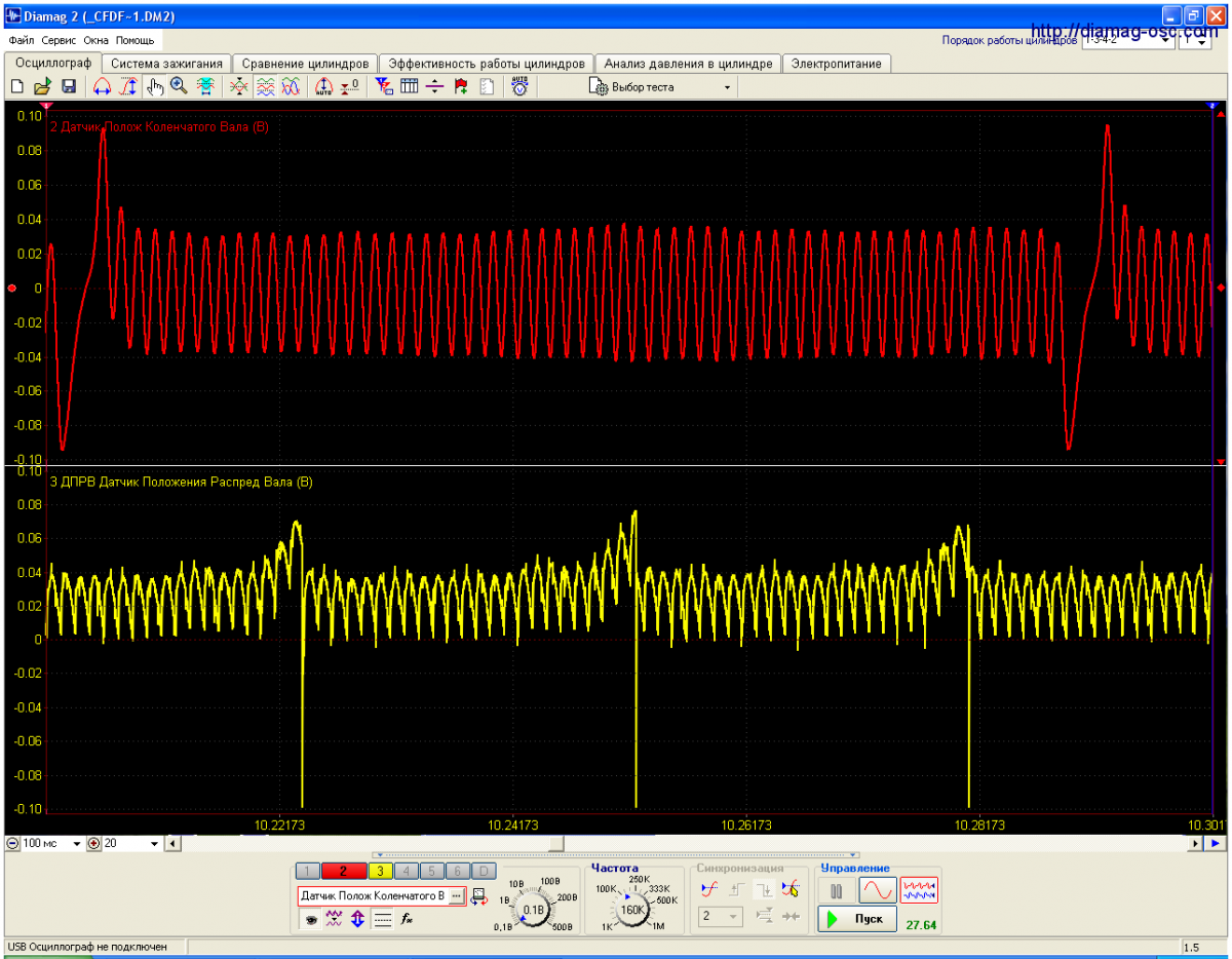

5277636bde14.png датчик подключенный к цепи .
059183cdc95b.pngДатчик отключенный от цепи ,на осциллограме сигнал с эбу.
А отдельно , только с датчика РВ (не подключая к эбу) не снимали осциллограму ?
38a84035b73b.png датчик отключен от эбу , обороты  около 2000.
f61e8a7187c2.png ДПРВ также отключен от эбу   холостой ход .
Проверь проводку от датчиков до эбу на прердмет замыкания на экран... Бывает что изоляция осыпается
84923543589c.png Фазированный впрыск выходит , значит Работает ДПРВ. А я тут голову ломаю.
Откуда эта осцилка?
С этого же двигателя снята. ДПКВ+ форсунка 1 цикл + катушка1 цикл.
