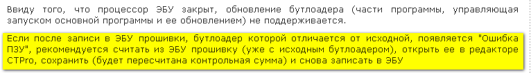

SERGEII 2011 Опубликовано 29 февраля, 2016 Автор Поделиться Опубликовано 29 февраля, 2016 (изменено) Больше ничего не нужно. Программа вроде сама автоматом пересчитывает, если не прав то поправте. :( На прикреплённом скрине выдержка из Комбика - почитайте. :( Изменено 29 февраля, 2016 пользователем SERGEII 2011 Ссылка на комментарий Поделиться на другие сайты Поделиться
timka Опубликовано 29 февраля, 2016 Поделиться Опубликовано 29 февраля, 2016 Больше ничего не нужно. Программа вроде сама автоматом пересчитывает, если не прав то поправте. :( На прикреплённом скрине выдержка из Комбика - почитайте. :( Открыть прошивку в редакторе и сохранить (нажать на кнопку "сохранить") . Ссылка на комментарий Поделиться на другие сайты Поделиться
SERGEII 2011 Опубликовано 29 февраля, 2016 Автор Поделиться Опубликовано 29 февраля, 2016 Ну а я про что ? :) Ссылка на комментарий Поделиться на другие сайты Поделиться
