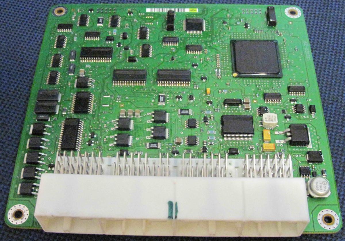

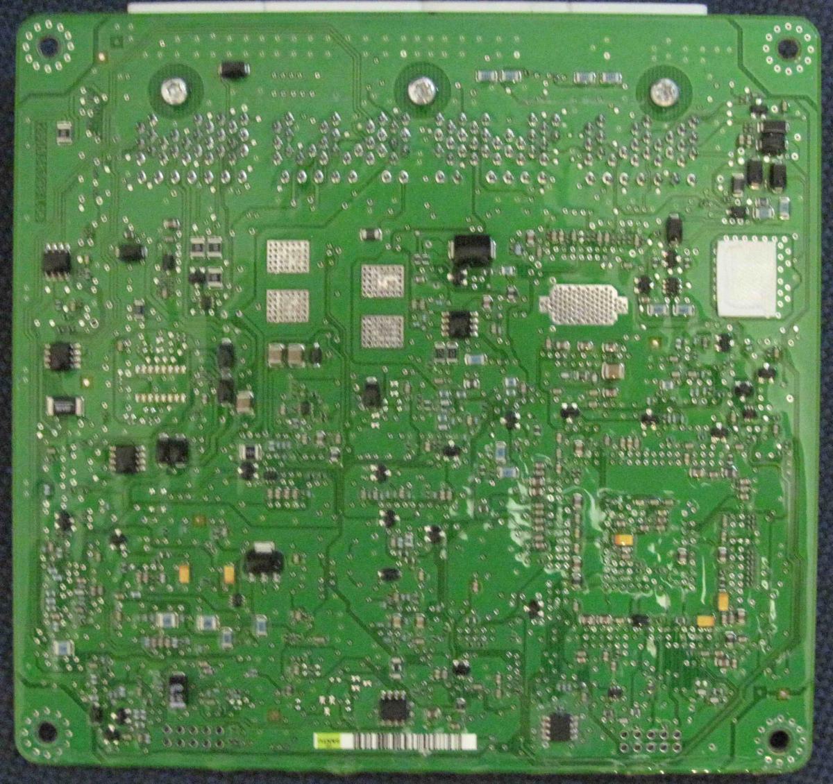

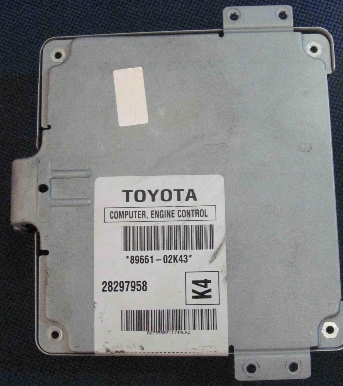

roman3310 Опубликовано 15 декабря, 2015 Поделиться Опубликовано 15 декабря, 2015 Парни, помогите решить проблему с иммо на Понтиаке. Может, EEPROM моторника от Вайба есть у кого? Блок 89661-02K43? На кардампе искал, но такого нет. Причем, как я понял, EEPROM нужен именно от Понтиака Вайба, так как от его аналога - Тойоты Матрикс - на аналогичных ЭБУ иммобиллайзер активен. Предыстория всей этой ситуации, со слов хозяина авто, началась больше года назад, когда он из-за проблем с АКПП обратился в какой-то сервис. PCM там был благополучно убит, и авто встало колом. Теперь старого блока нет, а взамен этим сервисом был приобретен блок с таким же номером, но от Матрикса, где есть иммо (а на этом Вайбе ни катушки на замке, ни иммобокса, ни чипа в ключе - чему я до сих пор удивляюсь). Теперь в моторнике не удаляются ошибки по связи с иммо, и авто не заводится. EEPROM в блоке, похоже, 25040, маркировку имеет - 25LC04AB. Микросхемы пока только от лака почистил, правда. Буду признателен любой помощи! Ссылка на комментарий Поделиться на другие сайты Поделиться

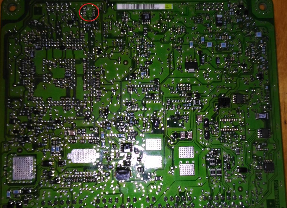

vitold13 Опубликовано 20 августа, 2019 Поделиться Опубликовано 20 августа, 2019 Здравствуйте! Если есть возможность помочь, помогите пожалуйста. Вообщем история такова. Приехал понтиак вайб 2003 года. На диагностику не выходил. Проводка вся проверена, проблем нет. Если прижать проц на эбу машина оживала. Отдали компьютерщикам пропаять BGA проц. После этого блок замолчал. До этого определялся как Тойота Матрикс. Было принято решение заказывать блок из Штатов. Блок приехал, установили на машину, диагностика пошла, блок отвечает уверенно, прокрутку видит четко, но не заводится. Ошибка по иммобилайзеру. Передули епромку со старого блока тоже ругается на иммо(как он вообще раньше работал не понятно). Вообщем надо снести иммо на этом блоке. Блок 89661-02К40 Ссылка на комментарий Поделиться на другие сайты Поделиться
Alexei-N Опубликовано 20 августа, 2019 Поделиться Опубликовано 20 августа, 2019 Возможно не ту перенесли,смотрите внимательно. Ссылка на комментарий Поделиться на другие сайты Поделиться
vitold13 Опубликовано 21 августа, 2019 Поделиться Опубликовано 21 августа, 2019 Возможно не ту перенесли,смотрите внимательно. Перенес я думаю ту, потому что ошибки с предъидушего компа появились и даже стираются. А вот иммо висит. Или иммо в другом чипе...? Ссылка на комментарий Поделиться на другие сайты Поделиться
Alexei-N Опубликовано 21 августа, 2019 Поделиться Опубликовано 21 августа, 2019 Перенес я думаю ту, потому что ошибки с предъидушего компа появились и даже стираются. А вот иммо висит. Или иммо в другом чипе...?Именно может быть в другом,раз делал тоже самое,помню , что перекидывал не одну. Ссылка на комментарий Поделиться на другие сайты Поделиться
vitold13 Опубликовано 21 августа, 2019 Поделиться Опубликовано 21 августа, 2019 а какую? Вот в чем тогда вопрос Ссылка на комментарий Поделиться на другие сайты Поделиться
Alexei-N Опубликовано 21 августа, 2019 Поделиться Опубликовано 21 августа, 2019 а какую? Вот в чем тогда вопросфото покажи и какую менял укажи. Ссылка на комментарий Поделиться на другие сайты Поделиться
vitold13 Опубликовано 21 августа, 2019 Поделиться Опубликовано 21 августа, 2019 Выделил кружком выделил кружком Ссылка на комментарий Поделиться на другие сайты Поделиться
