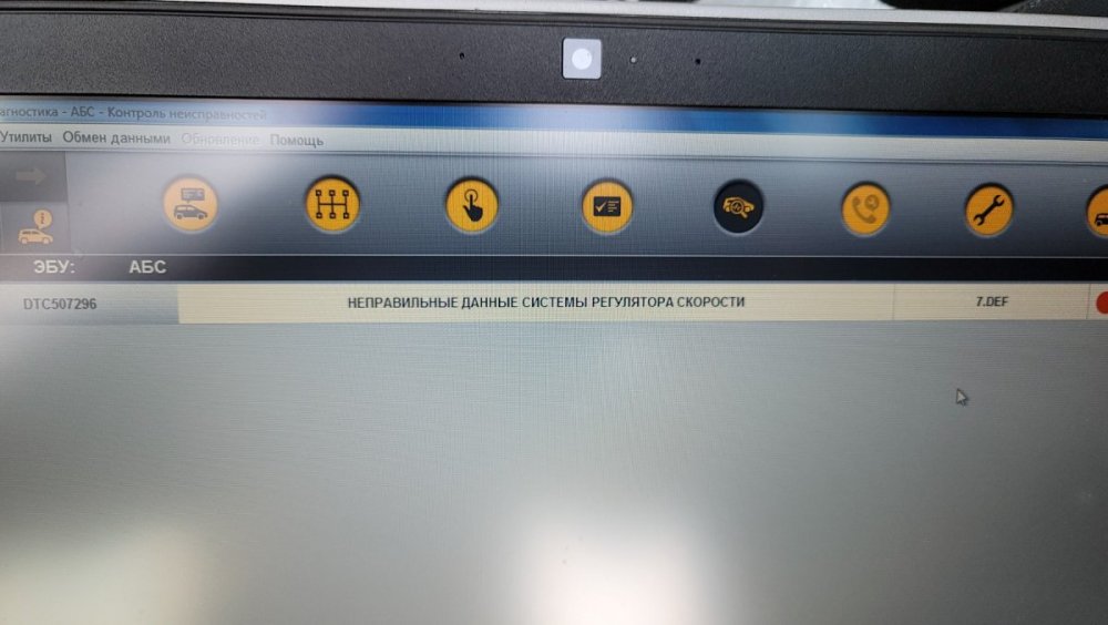

Смотал панель, разобрал абс, внутри 95320, пересчитал пробег, на панели пробег тот что надо, но горит лампа абс, диагностика пишет - ошибка блока управления ABS. Залил родной дамп, пробег вернулся старый, а лампа так и горит и ошибка таже. Может криво дамп считал(читал x-progom), у кого есть киньте пож-та рабочий дамп. Или может у кого есть какие мысли, что могло произойти

Пробег там в явном виде в хексе, и он у меня после пересчета высветился тот что надо, но в АБСе ошибка - внутренняя неисправность блока висит, записал назад считанный дамп, пробег вернулся, но неисправность блока АБС всеравно осталась. Нужны дампы для сравнения.

Так на связь по диагностике и панель выходит и АБС, все вроде как работает, но в Абс внутренняя неисправность блока. Чтобы покататься надо блок на место поставить, лишний раз неохота, поэтому для начала хочется проверить правильность считанного дампа. А пока не с чем, никто еще не поделился, а тот что я нашол в просторах нета чуток не такой, вот я и в раздумьях толи найденный другой, толи мой корявый и отсюда проблема

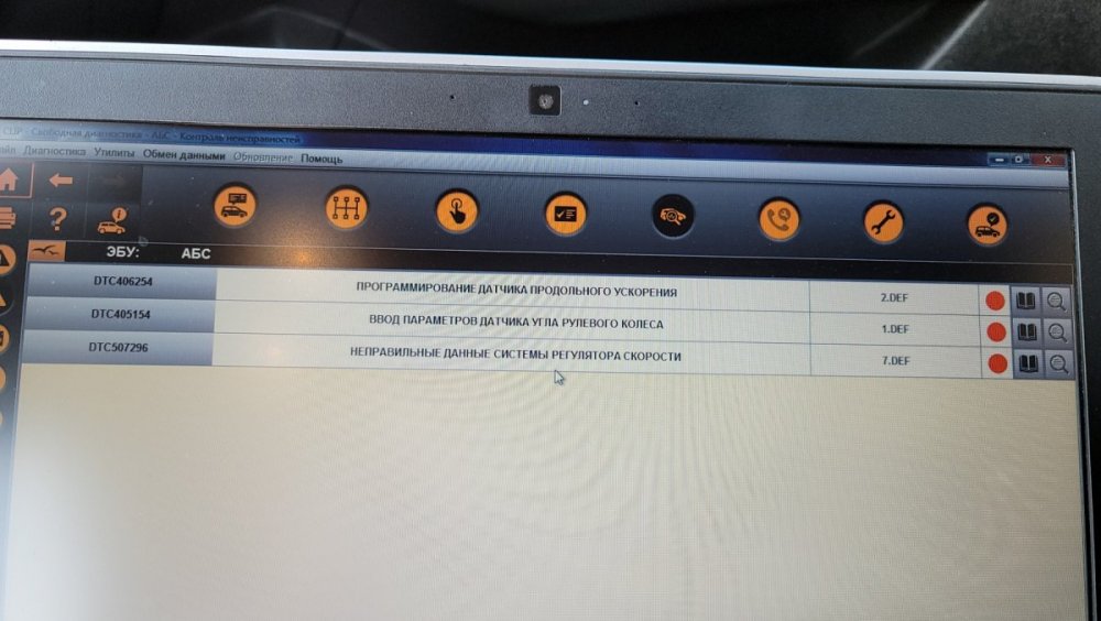

Подобное было с Меганом (хэтч), прокатились 3 км и все ОК. Clip также ругался на блок abs и еще что-то (там вся машина была в ошибках).

Я делал обычную прокачку тормозов, стирал ошибки и все гуд.
Попробуй прокачать и прокатиться.
