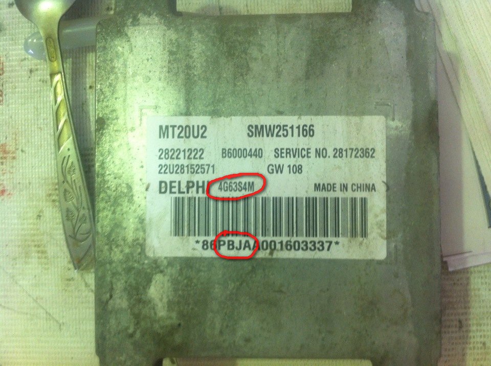

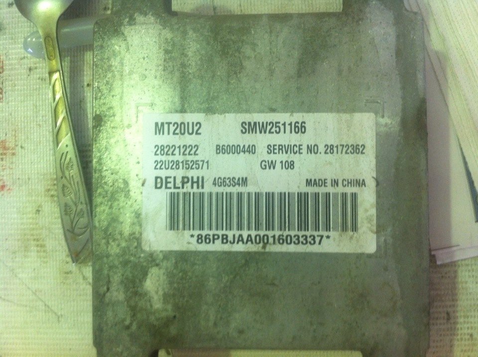

89030894277 Опубликовано 19 мая, 2015 Поделиться Опубликовано 19 мая, 2015 всем привет. приехал ховер 3 с блоком mt20u2, начал считывать Чиплодырем, выбрал тип 2, считалась нормально. А вот записывать не хочет, начинает запись и через некоторое время выдает ошибку " ошибка при работе эбу , доступ запрещен 0Х27 код ошибки 0х31" Ссылка на комментарий Поделиться на другие сайты Поделиться
valeriy.1804 Опубликовано 19 мая, 2015 Поделиться Опубликовано 19 мая, 2015 всем привет. приехал ховер 3 с блоком mt20u2, начал считывать Чиплодырем, выбрал тип 2, считалась нормально. А вот записывать не хочет, начинает запись и через некоторое время выдает ошибку " ошибка при работе эбу , доступ запрещен 0Х27 код ошибки 0х31" Это МТ22U. Ссылка на комментарий Поделиться на другие сайты Поделиться
89030894277 Опубликовано 19 мая, 2015 Поделиться Опубликовано 19 мая, 2015 Это МТ22U. благодарю, щас попробую, а почему тогда на МТ20u2 считал нормально? Ссылка на комментарий Поделиться на другие сайты Поделиться
deleks Опубликовано 19 мая, 2015 Поделиться Опубликовано 19 мая, 2015 благодарю, щас попробую, а почему тогда на МТ20u2 считал нормально? А Вы проверяли то что считали со стоком?Проверте в хексе и вопросы отпадут. Ссылка на комментарий Поделиться на другие сайты Поделиться
alex 73 Опубликовано 8 июня, 2015 Поделиться Опубликовано 8 июня, 2015 благодарю, щас попробую, а почему тогда на МТ20u2 считал нормально? Вот сюда внимательно смотрим и все вопросы отпадают... Ссылка на комментарий Поделиться на другие сайты Поделиться
