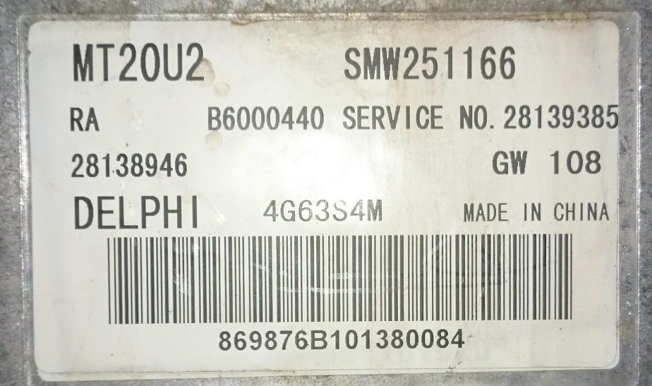

Flame68 Опубликовано 10 ноября, 2015 Поделиться Опубликовано 10 ноября, 2015 Подскажите, пожалуйста какой сток лить в этот блок. Информацию по таким данным что то не нашел. Hover 3 2.0l Ссылка на комментарий Поделиться на другие сайты Поделиться
simca43 Опубликовано 10 ноября, 2015 Поделиться Опубликовано 10 ноября, 2015 все же написанно на шильдике Ссылка на комментарий Поделиться на другие сайты Поделиться
Flame68 Опубликовано 10 ноября, 2015 Поделиться Опубликовано 10 ноября, 2015 все же написанно на шильдике написано, но что не могу найти сток с такими данными Ссылка на комментарий Поделиться на другие сайты Поделиться

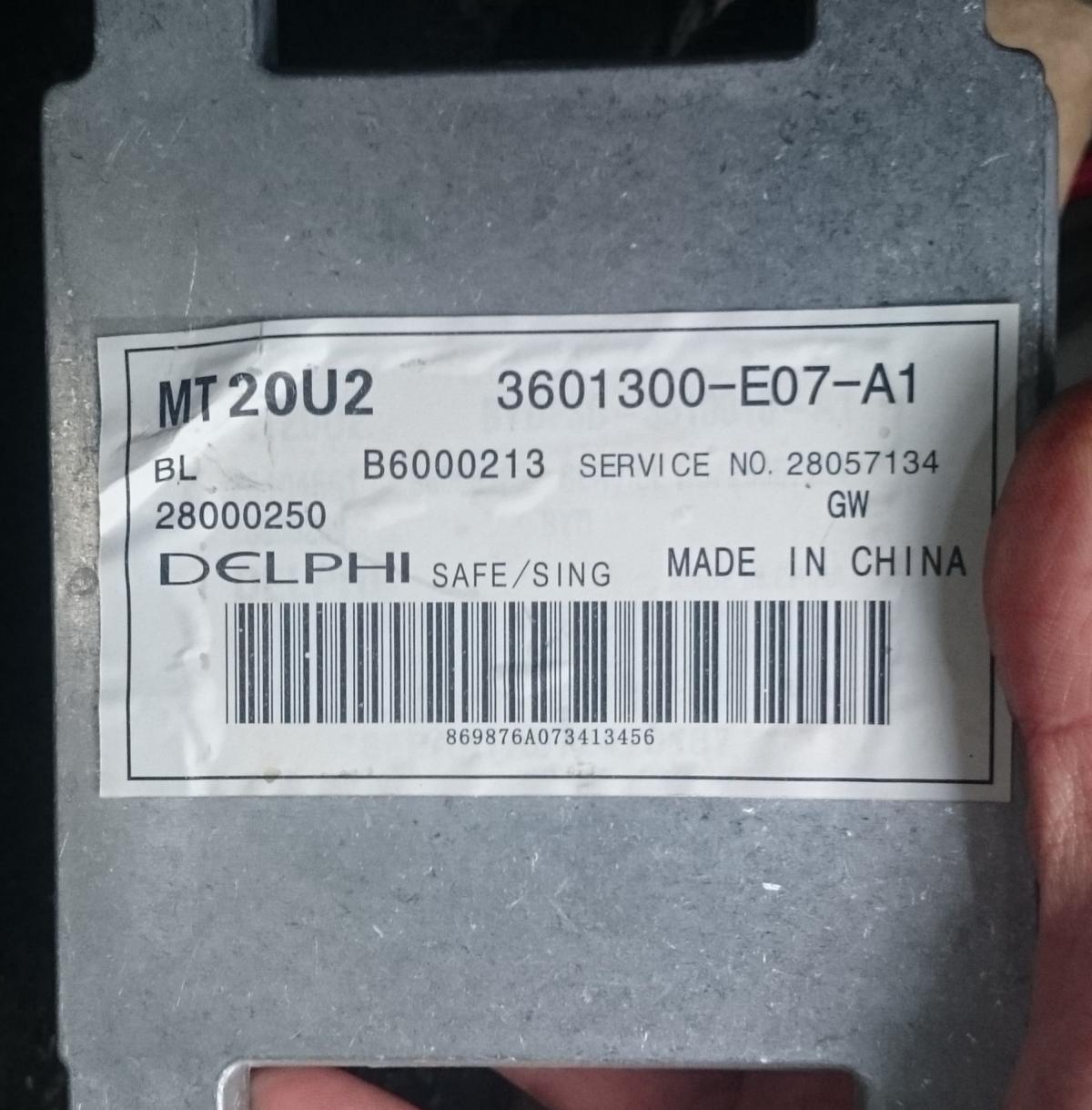

Дмитрий_113 Опубликовано 4 декабря, 2015 Поделиться Опубликовано 4 декабря, 2015 Ищю сток на GW SAFE, MT20U2, 2008 г. Ищю сток на GW SAFE, MT20U2, 2008 г Ссылка на комментарий Поделиться на другие сайты Поделиться
dimon77777 Опубликовано 4 декабря, 2015 Поделиться Опубликовано 4 декабря, 2015 Ищю сток на GW SAFE, MT20U2, 2008 г. Ищю сток на GW SAFE, MT20U2, 2008 г safe.rar посмотри . по фото вроде такой. Ссылка на комментарий Поделиться на другие сайты Поделиться
Дмитрий_113 Опубликовано 4 декабря, 2015 Поделиться Опубликовано 4 декабря, 2015 Ищю сток на GW SAFE, MT20U2, 2008 г. Ищю сток на GW SAFE, MT20U2, 2008 г Вот еще иденты, правда софт не родной. После чипа и удаления катализатора поднялся расход при прежней динамики, человек желает вернуть все обратно, но шили в другом городе! Вот еще иденты, правда софт не родной. После чипа и удаления катализатора поднялся расход при прежней динамики, человек желает вернуть все обратно, но шили в другом городе! Ссылка на комментарий Поделиться на другие сайты Поделиться
Дмитрий_113 Опубликовано 4 декабря, 2015 Поделиться Опубликовано 4 декабря, 2015 safe.rar посмотри . по фото вроде такой. Не пишется он, вернее пишется, загрузчик выводит сообщение что все Ok! Но! бензонасос не включается и авто не заводится, возвращаю обратно то что было все Ок. Ссылка на комментарий Поделиться на другие сайты Поделиться
ledokol Опубликовано 5 декабря, 2015 Поделиться Опубликовано 5 декабря, 2015 Обозначьте идентификатор ПО залитого в эбу.Адрес 3С250В Ссылка на комментарий Поделиться на другие сайты Поделиться
Дмитрий_113 Опубликовано 5 декабря, 2015 Поделиться Опубликовано 5 декабря, 2015 Обозначьте идентификатор ПО залитого в эбу.Адрес 3С250В UE20P031. Спасибо! Ссылка на комментарий Поделиться на другие сайты Поделиться
ledokol Опубликовано 5 декабря, 2015 Поделиться Опубликовано 5 декабря, 2015 Сток. UE20P031.bin Ссылка на комментарий Поделиться на другие сайты Поделиться

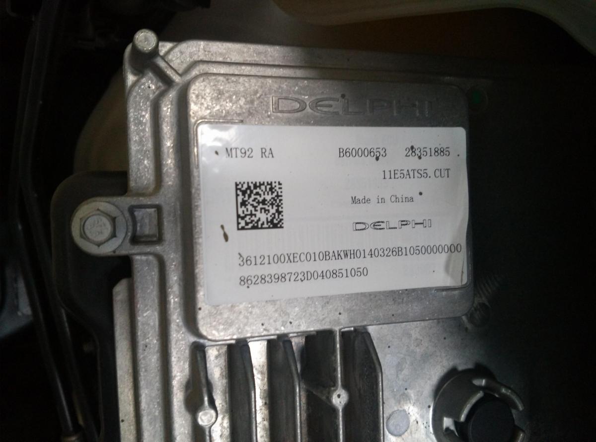

bachram Опубликовано 26 декабря, 2015 Поделиться Опубликовано 26 декабря, 2015 Добрый день. авто GWM Haval H8, двигатель 2,0Т бензин. Фото ЭБУ прилагаю. сталкивался кто с таким, чем работать с ним?? Ссылка на комментарий Поделиться на другие сайты Поделиться
JohnFirst Опубликовано 26 декабря, 2015 Поделиться Опубликовано 26 декабря, 2015 Так они вроде только пошли , насколько знаю пока нечем. Ссылка на комментарий Поделиться на другие сайты Поделиться
hash Опубликовано 26 декабря, 2015 Поделиться Опубликовано 26 декабря, 2015 Вот еще напасть. Еще тюнинг для H3 турбо не нашел на ком проверить, а тут опять новый ЭБУ. На сайте производителя пишут что флеш обновляется прямо на автомобиле, будем надеяться что и считывается тоже без разбора. Но про то какой там проц молчок, а загрузчикописателей именно это интересует. Ссылка на комментарий Поделиться на другие сайты Поделиться
zil777 Опубликовано 26 декабря, 2015 Поделиться Опубликовано 26 декабря, 2015 1738 там проц Ссылка на комментарий Поделиться на другие сайты Поделиться
