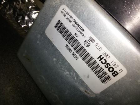

Jeka87_09 Опубликовано 14 марта, 2016 Поделиться Опубликовано 14 марта, 2016 АВТО Great Waii Deer G3. Подскажите пожалуйста это эбу Bosh Motronic 1.5.4 Ссылка на комментарий Поделиться на другие сайты Поделиться
deleks Опубликовано 14 марта, 2016 Поделиться Опубликовано 14 марта, 2016 АВТО Great Waii Deer G3. Подскажите пожалуйста это эбу Bosh Motronic 1.5.4 АВТО Great Waii Deer G3. Подскажите пожалуйста это эбу Bosh Motronic 1.5.4 Да это он.Формула типа M 1.5.4 Ссылка на комментарий Поделиться на другие сайты Поделиться
Jeka87_09 Опубликовано 14 марта, 2016 Поделиться Опубликовано 14 марта, 2016 Подскажите пожалуйста какая прога нужна для прошивки данного эбу. Есть ChipLoader оф. возьмет ли это эбу Ссылка на комментарий Поделиться на другие сайты Поделиться
alfo Опубликовано 14 марта, 2016 Поделиться Опубликовано 14 марта, 2016 там пзу,внешний прогер Ссылка на комментарий Поделиться на другие сайты Поделиться
Jeka87_09 Опубликовано 14 марта, 2016 Поделиться Опубликовано 14 марта, 2016 А какой прогер нужен? Ссылка на комментарий Поделиться на другие сайты Поделиться
alfo Опубликовано 14 марта, 2016 Поделиться Опубликовано 14 марта, 2016 который читает-пишет 27с512 Ссылка на комментарий Поделиться на другие сайты Поделиться
Jeka87_09 Опубликовано 14 марта, 2016 Поделиться Опубликовано 14 марта, 2016 А название прогера можно по дешеле Ссылка на комментарий Поделиться на другие сайты Поделиться
alfo Опубликовано 14 марта, 2016 Поделиться Опубликовано 14 марта, 2016 а гугл есть?)))у меняVS4000,в китае на али экспресс брал. Ссылка на комментарий Поделиться на другие сайты Поделиться
Jeka87_09 Опубликовано 14 марта, 2016 Поделиться Опубликовано 14 марта, 2016 спасибо Ссылка на комментарий Поделиться на другие сайты Поделиться
