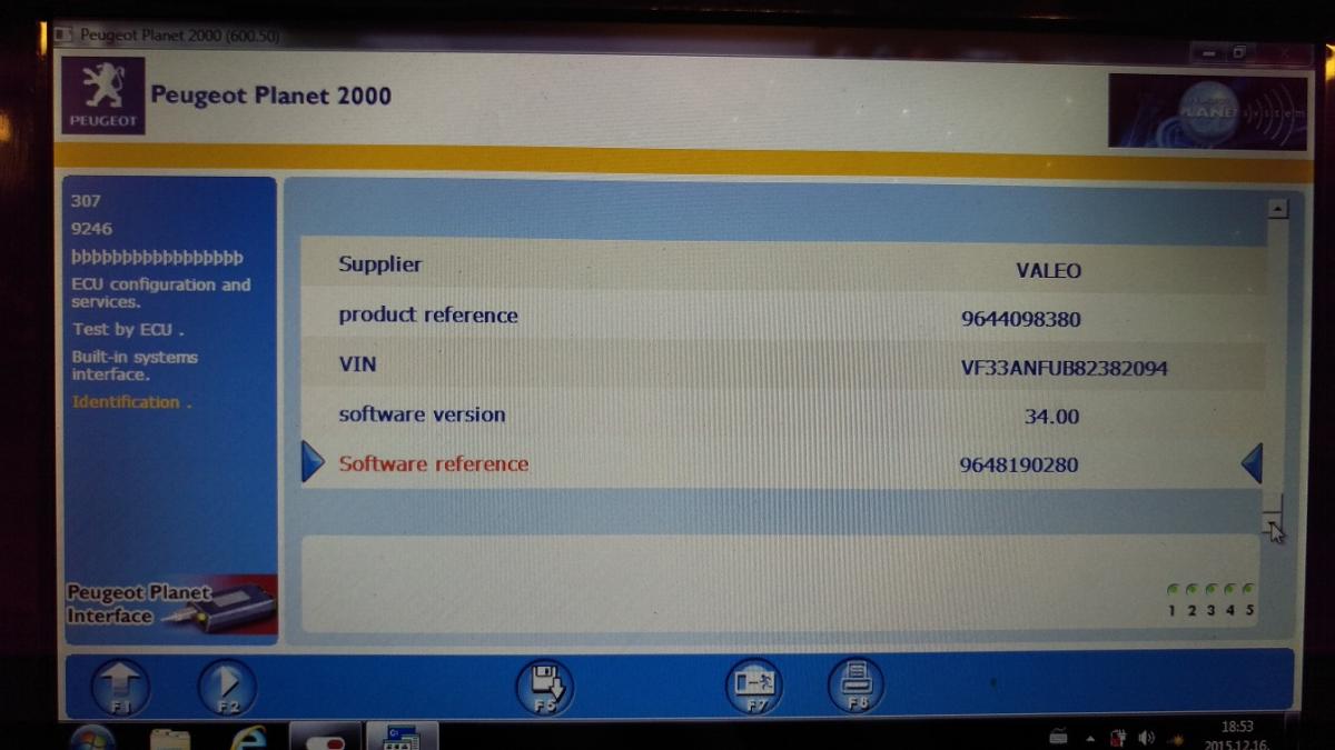

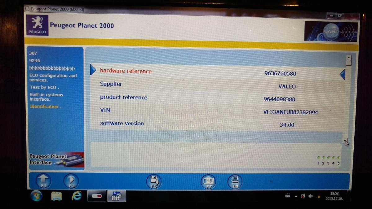

Эгил Опубликовано 16 декабря, 2015 Поделиться Опубликовано 16 декабря, 2015 (изменено) Привет всем!Приволокли это авто. Не понятно что сами на ней делали. Включатель света сломан, дальний свет горит постоянно ну и машина не заводится.Я похоже сам своим не умением обращятся ПП2000 довёл БСИ до замены.Купил другой с такими же первыми номерами и считал еепром, переделал в ПСА калькуляторе и записал обратно. Всё прилагаю.Проблемы у меня теперь две остались: 1. ПП2000 не нравится реферансе номер. Фоточку тоже приложу. Номера что читаю с ПП2000 не совпадают с номерами на БСИ.2. БСИ Конфигурации сделал и ключ прописал но не получается привязать моторник. Кажется выполнял процедуру в не правильной последовательности. Сейчас верну еепром опять в иcходное состояние и надо пробовать заново. Помогите! 307 ori.rar Donor.rar Изменено 16 декабря, 2015 пользователем Эгил Ссылка на комментарий Поделиться на другие сайты Поделиться

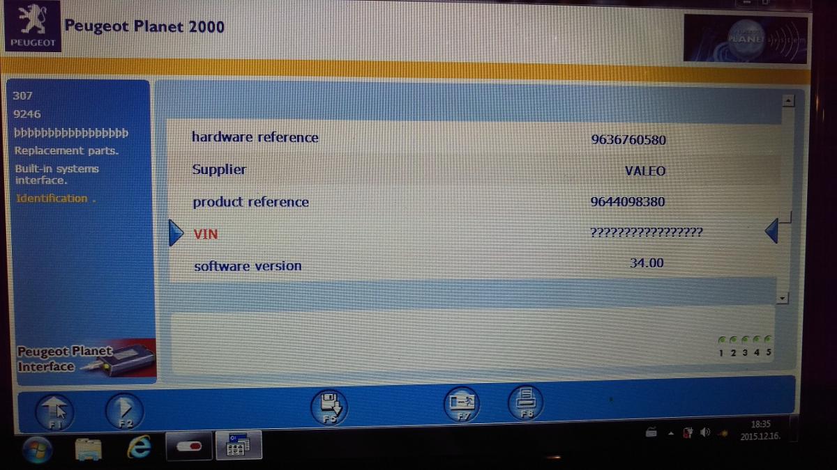

Эгил Опубликовано 16 декабря, 2015 Автор Поделиться Опубликовано 16 декабря, 2015 Вот чего на данный момент добился. С моторником никак. Помню, с самого начала я мог подключится к моторнику и автокомом и ФВДИ только ошибок стереть не мог. С ФВДИ было видно что не приходило позволение на пуск. Проверю завтра провода ищё разок. Может я что то пропустил.. Ссылка на комментарий Поделиться на другие сайты Поделиться

vla9893 Опубликовано 16 декабря, 2015 Поделиться Опубликовано 16 декабря, 2015 (изменено) Как вариант Похоже что-то с VIN в БСИ (может он не тот). Что за ЬЬЬЬЬЬЬЬЬЬЬЬ слева? Или уже перегрузился :-) GOX менять на JO1 не камильфо. (ни разу так не ставил) Правильно сказали делай донора новым и от этого плясать. Изменено 16 декабря, 2015 пользователем vla9893 Ссылка на комментарий Поделиться на другие сайты Поделиться
Эгил Опубликовано 16 декабря, 2015 Автор Поделиться Опубликовано 16 декабря, 2015 ЬЬЬЬЬЬЬЬЬЬЬЬ сохраняется в левой стороне всю сессию конфигурации ПП2000 . Вин номер записал выхожу из ПП2000 и захожу с нова и вин номер уже тот что я записал. Ссылка на комментарий Поделиться на другие сайты Поделиться

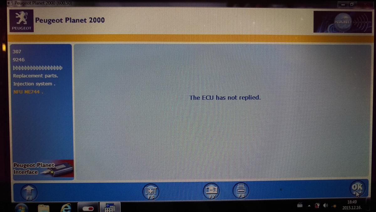

Эгил Опубликовано 16 декабря, 2015 Автор Поделиться Опубликовано 16 декабря, 2015 (изменено) БСИ делай новым, ФФ в епром, потом ПП2000 ВИН, ключи старые и конфиг.Я так и делаю, правда не с фф. ПСА_калькулятор сделал decode моему эпрому. Одним словом навел там бардак. Про ФФ, я вычитал что в моем случае не работает вот я и не пробовал и не вижу в этом смысла так как вин после этого я записать могу и ключи прописать тоже. В тот момент когда PP2000 задаёт вопрос, новый ли моторник, я отвечаю нет и через 10 секунд PP2000 говорит что моторчик не отвечает. Остальные установки в БСИ я могу менять пока мне плохо станет. :) GOX менять на JO1 не камильфо. (ни разу так не ставил) У меня такая неисправность в первый раз. Мне то кажется что вариант тут зависит от того что в эпромке так как у моего донора номера вообще не совпадали с лейблом. Так я и залил туда то что осталось невредимым в оригинальном БСИ. Во всяком случае в установке БСИ я ограничений не заметил. Поправте пожалуйста знающие! Изменено 16 декабря, 2015 пользователем Эгил Ссылка на комментарий Поделиться на другие сайты Поделиться
Radi Опубликовано 16 декабря, 2015 Поделиться Опубликовано 16 декабря, 2015 Диагностика моторного идет по к линии и бси для этого совсем не нужен.Нужно проверить питания на эбу и линию диагностики.( как вариант -правильность установки 25160 )При замене бси GOX на J01 может возникнуть проблема с приборной панелью , но на работу эбу никак не влияет. Ссылка на комментарий Поделиться на другие сайты Поделиться
Эгил Опубликовано 17 декабря, 2015 Автор Поделиться Опубликовано 17 декабря, 2015 Друзья, завелась! Radi прав. Прошелся паяльником по эпромке и мотор завелся. Теперь осталось оживить стеклоподемники и печку. Ссылка на комментарий Поделиться на другие сайты Поделиться
