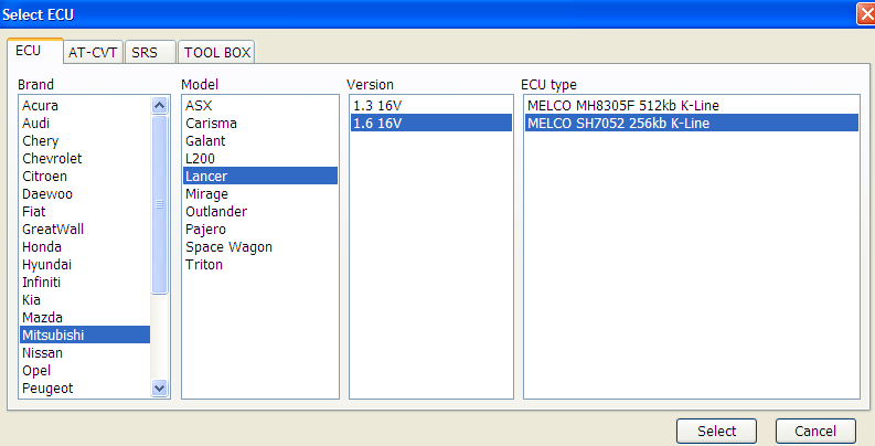

shum Опубликовано 19 января, 2016 Поделиться Опубликовано 19 января, 2016 (изменено) Кто шил Лансер 9 1.6 на ручке флэшэром Алекса.Какую вкладку в модуле выбирали?#416 http://www.auto-bk.ru/forum/topic/13059-ecuflash/page-21 Изменено 19 января, 2016 пользователем shum Ссылка на комментарий Поделиться на другие сайты Поделиться

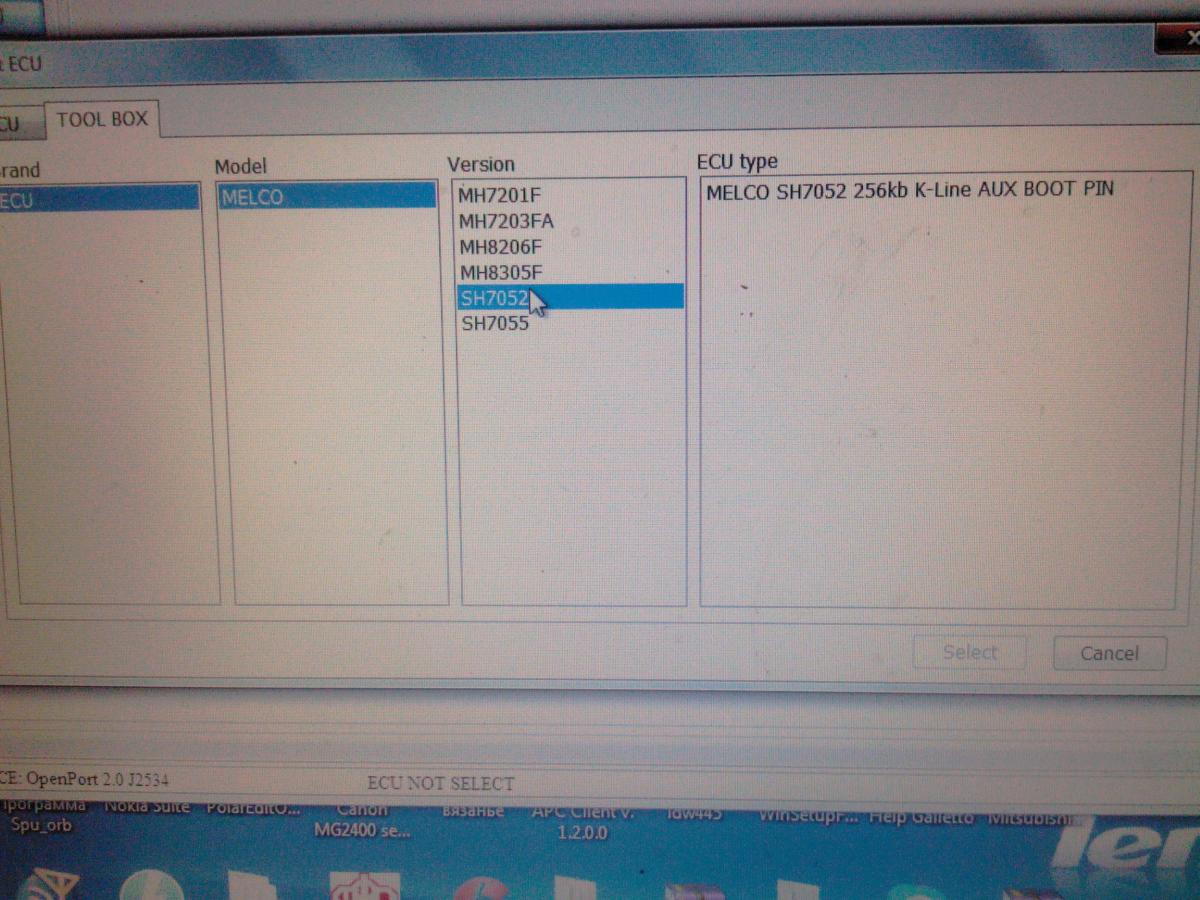

shum Опубликовано 19 января, 2016 Поделиться Опубликовано 19 января, 2016 В 19.01.2016 в 09:26, alehei4 сказал: Это для МКПП) Что этот проц для ручки я знаю,для автомата 7055 идёт.Выбирал вот это Я к чему SH7055 по Mitsubishi это MH8306F,а SH7052 - MH8206,Может надо было выбрать 8206. Показать контент 17.01.2016 12:57:25 Error APPLICATION IS RUNNING 17.01.2016 12:57:25 Message SELECTED DEVICE: OpenPort 2.0 J2534 17.01.2016 12:57:45 Message SELECTED DEVICE: OpenPort 2.0 J2534 17.01.2016 12:57:45 Message API VERSION: 04.04 17.01.2016 12:57:45 Message DLL VERSION: 1.00.3707 Dec 28 2012 19:28:21 17.01.2016 12:57:45 Message FIRMWARE VERSION: 1.15.4363 17.01.2016 12:57:45 Message SELECTED ECU: TOOL BOX/ECU/MELCO/SH7052/MELCO SH7052 256kb K-Line AUX BOOT PIN 17.01.2016 12:59:51 Message SELECTED DEVICE: OpenPort 2.0 J2534 17.01.2016 12:59:51 Message API VERSION: 04.04 17.01.2016 12:59:51 Message DLL VERSION: 1.00.3707 Dec 28 2012 19:28:21 17.01.2016 12:59:51 Message FIRMWARE VERSION: 1.15.4363 17.01.2016 13:00:21 Message READ FIRMWARE FILE NAME = C:\Users\юрий\Documents\stok.bin 17.01.2016 13:00:21 Message INITIALIZATION 17.01.2016 13:00:25 Message AUTHENTICATION 17.01.2016 13:00:29 Message TRANSFER BOOTLOADER 17.01.2016 13:00:37 Message CHECKSUM IS CORRECT 17.01.2016 13:00:37 Message BOOTLOADER MODE 17.01.2016 13:00:37 Message AUTHENTICATION 17.01.2016 13:00:42 Message CHECKSUM: BE 54 17.01.2016 13:00:45 Message ID CALIB DATA: JM9327 17.01.2016 13:00:47 Message INITIALIZATION 17.01.2016 13:00:50 Message AUTHENTICATION 17.01.2016 13:00:53 Message TRANSFER BOOTLOADER 17.01.2016 13:01:01 Message CHECKSUM IS CORRECT 17.01.2016 13:01:01 Message BOOTLOADER MODE 17.01.2016 13:01:01 Message AUTHENTICATION 17.01.2016 13:01:05 Message START READING 17.01.2016 13:02:05 Message CHECKSUM IS CORRECT 17.01.2016 13:02:05 Message FIRMWARE READ SUCCESSFULLY Прошивка у меня как бы считалась,но не охранилась.в указанную папку Всё, нашёл я куда он сохранился.Всё ОК. Ссылка на комментарий Поделиться на другие сайты Поделиться
