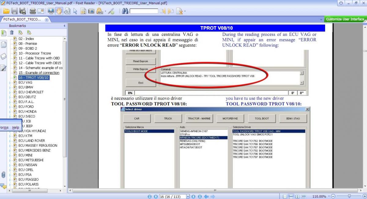

Dimon--xx Опубликовано 17 декабря, 2015 Поделиться Опубликовано 17 декабря, 2015 (изменено) на машинке прошиву вычитала По ОБД??? Зря вы так... Tool Password TPORT Изменено 17 декабря, 2015 пользователем Dimon--xx Ссылка на комментарий Поделиться на другие сайты Поделиться

sanyok1301 Опубликовано 17 декабря, 2015 Автор Поделиться Опубликовано 17 декабря, 2015 Вот что пишет галетта Start data reading ...error t prot - For this new ECU we have no Password at this time -Work in progress Трикор в бут и читать, и как выше сказано вычитать password. Мультифлешер рулит. Нету мультифлешера Вычитало в буте через 8 т прот *12021А80* это пароль или какойто идент Ссылка на комментарий Поделиться на другие сайты Поделиться
Dimon--xx Опубликовано 17 декабря, 2015 Поделиться Опубликовано 17 декабря, 2015 (изменено) Вот что пишет галетта Start data reading ...error t prot - For this new ECU we have no Password at this time -Work in progress Нету мультифлешера Вычитало в буте через 8 т прот *12021А80* это пароль или какойто идент теперь проц читай ривет всем форумчанам.Машинка ауди а4 3.0 дизель хочу удалить сажу -А чем??? Изменено 17 декабря, 2015 пользователем Dimon--xx Ссылка на комментарий Поделиться на другие сайты Поделиться

aleks-ua Опубликовано 17 декабря, 2015 Поделиться Опубликовано 17 декабря, 2015 password читать без резюка, то есть только подать питание не переводя в бут режим. Ссылка на комментарий Поделиться на другие сайты Поделиться

dimon77777 Опубликовано 17 декабря, 2015 Поделиться Опубликовано 17 декабря, 2015 а почему ты не сделал по 17 вкладке из хелпа к галлете? и резюк там уже в проводе который для бут. делал такой блок тока пассат б6. Ссылка на комментарий Поделиться на другие сайты Поделиться
