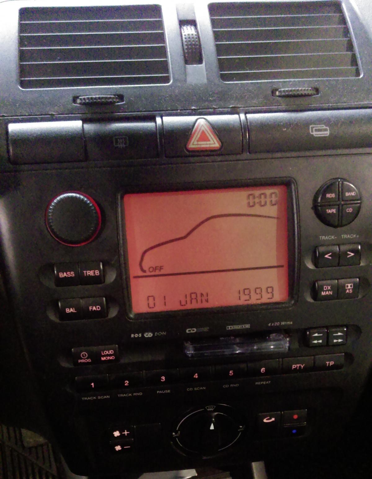

fet1111 Опубликовано 18 декабря, 2015 Поделиться Опубликовано 18 декабря, 2015 Seat cordoba 2000г 1.9 tdi, не отключается центральная консоль (автомагнитола , климат контроль).За ночь полностью высаживается аккумулятор,померил на утечку 0,24А. При отключенной центральной консоли 0,02A. Может кто сталкивался?Спасибо! Ссылка на комментарий Поделиться на другие сайты Поделиться

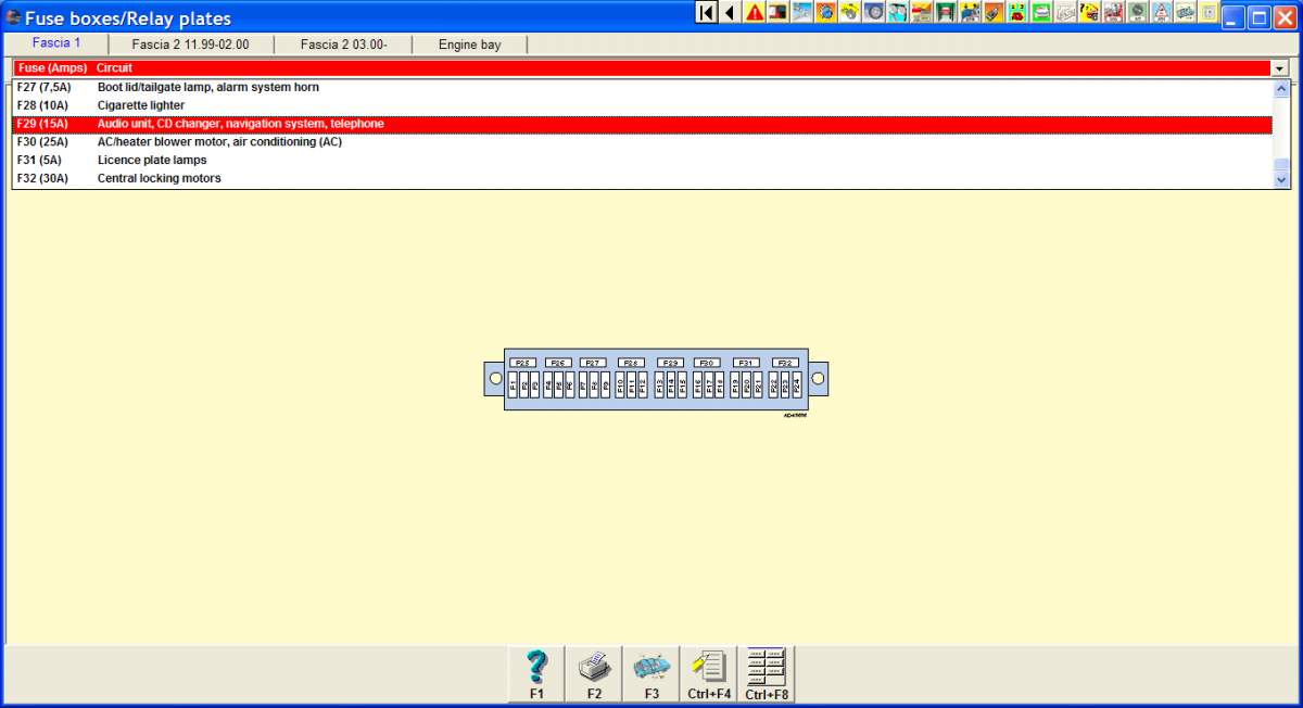

Alexxandr Опубликовано 18 декабря, 2015 Поделиться Опубликовано 18 декабря, 2015 Не могу найти электросхему....,распиновку розьемов! Вытащи предохранитель F29 и пробеги контролькой по разъёмам блока. Посмотри может ещё где питание висит. Ссылка на комментарий Поделиться на другие сайты Поделиться
fet1111 Опубликовано 18 декабря, 2015 Автор Поделиться Опубликовано 18 декабря, 2015 (изменено) С питанием все нормально, 15 и 15/50клемма при отключении зажигания питание пропадает, остается питание только на постоянно питающей клемме 30(ПРЕДОХРАНИТЕЛЬ 29).Проблема в самой магнитоле Изменено 18 декабря, 2015 пользователем fet1111 Ссылка на комментарий Поделиться на другие сайты Поделиться
