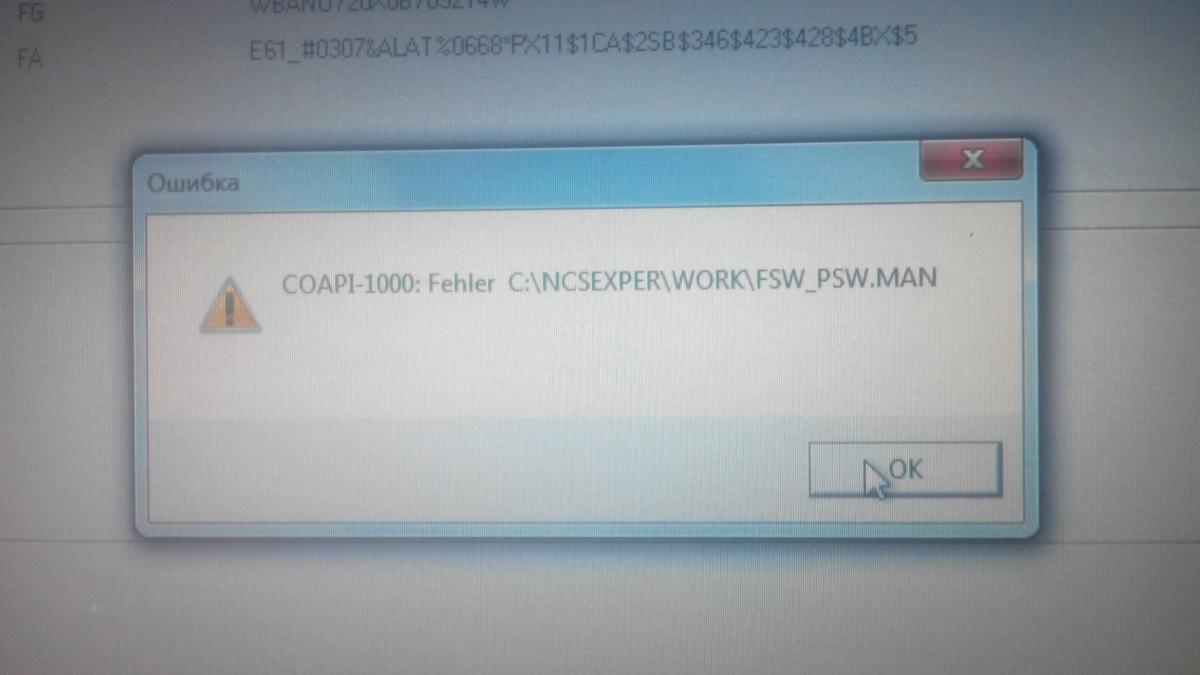

Блок прошился vin изменился, только не кодирует почему то. Почему блок не прошивался нужно было в настройках порта изменить задержку с 16 на 1 и все прошивается. Если кто в курсе подскажите в чем проблема. При кодировании кодировочные данные сливаются, а когда пытаешься залить их обратно измененные пишет ошибку.
Вот ошибка
