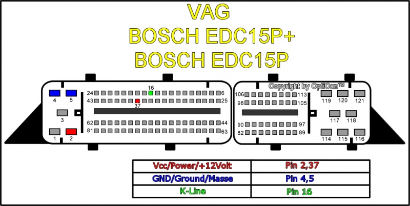

lis@a Опубликовано 19 декабря, 2015 Поделиться Опубликовано 19 декабря, 2015 (изменено) Один провод с 16 пина моторника напрямую на 7 пин OBD разъема сканера.(для верности его можно временно отрезать, чтоб ничего больше линию не "забивало" Остальное все есть в штатных разъемах ЭБУ. Чем диагностируешь? Изменено 19 декабря, 2015 пользователем lis@a Ссылка на комментарий Поделиться на другие сайты Поделиться

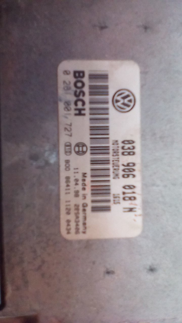

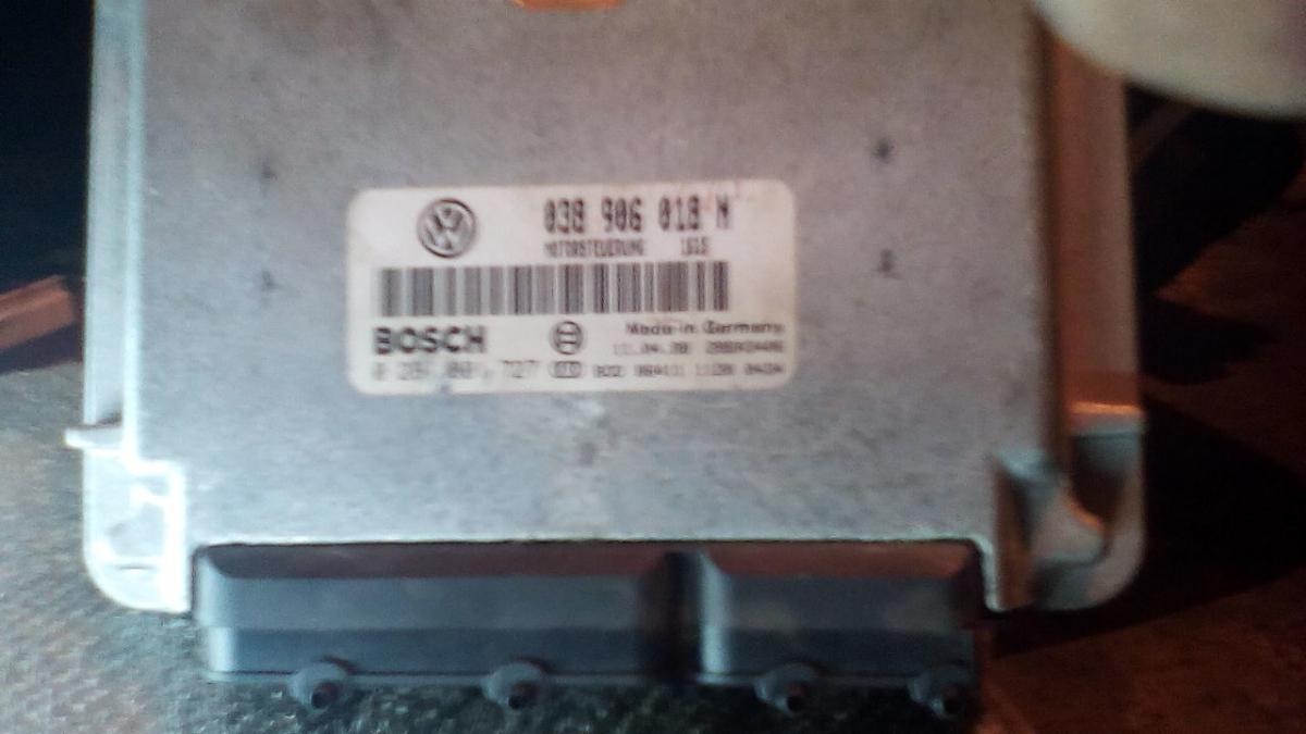

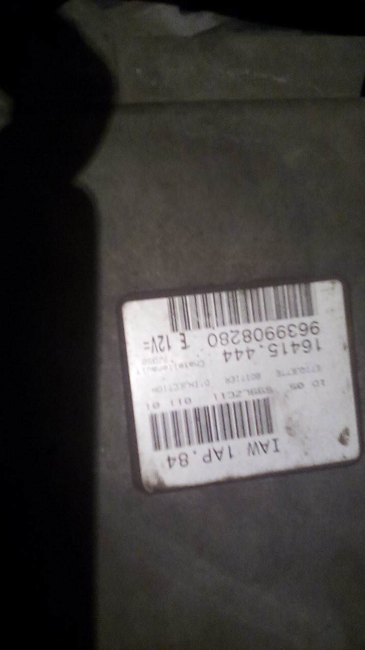

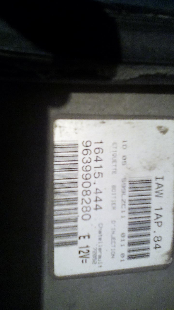

Attom Опубликовано 19 декабря, 2015 Автор Поделиться Опубликовано 19 декабря, 2015 у меня эбу другой 038 906 018 N motorsteuerung 1615 bosch 0 281 001 727 11/04/98 28sa3406 boo 86411 1120 0434 Один провод с 16 пина моторника напрямую на 7 пин OBD разъема сканера.(для верности его можно временно отрезать, чтоб ничего больше линию не "забивало" Остальное все есть в штатных разъемах ЭБУ. Чем диагностируешь? автоком делфи wow vag kom ваш ресунок не соответствует моему эбу Ссылка на комментарий Поделиться на другие сайты Поделиться

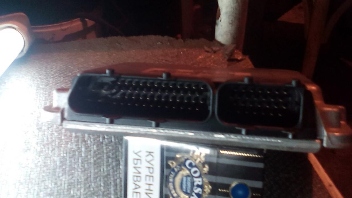

lis@a Опубликовано 19 декабря, 2015 Поделиться Опубликовано 19 декабря, 2015 Фото блока можешь положить? Ссылка на комментарий Поделиться на другие сайты Поделиться
Attom Опубликовано 19 декабря, 2015 Автор Поделиться Опубликовано 19 декабря, 2015 VW Passat (3B2/3B5) 1.9 TDI 66 kW / 90 PS VIN: #3B_W_112769 >> #3B_X_180000 Engine: AHU Ссылка на комментарий Поделиться на другие сайты Поделиться
052 Опубликовано 19 декабря, 2015 Поделиться Опубликовано 19 декабря, 2015 (изменено) у меня эбу другой 038 906 018 N motorsteuerung 1615 bosch 0 281 001 727 11/04/98 28sa3406 Мотор AHU без геометрии турбины. Клима диагностируется если есть ? Ищи на приборке зелено-голубые провода (11 и 25 пины), один из них W-линия пин 11(к нему и цепляй диагнозу) AHU.pdf Изменено 19 декабря, 2015 пользователем 052 Ссылка на комментарий Поделиться на другие сайты Поделиться

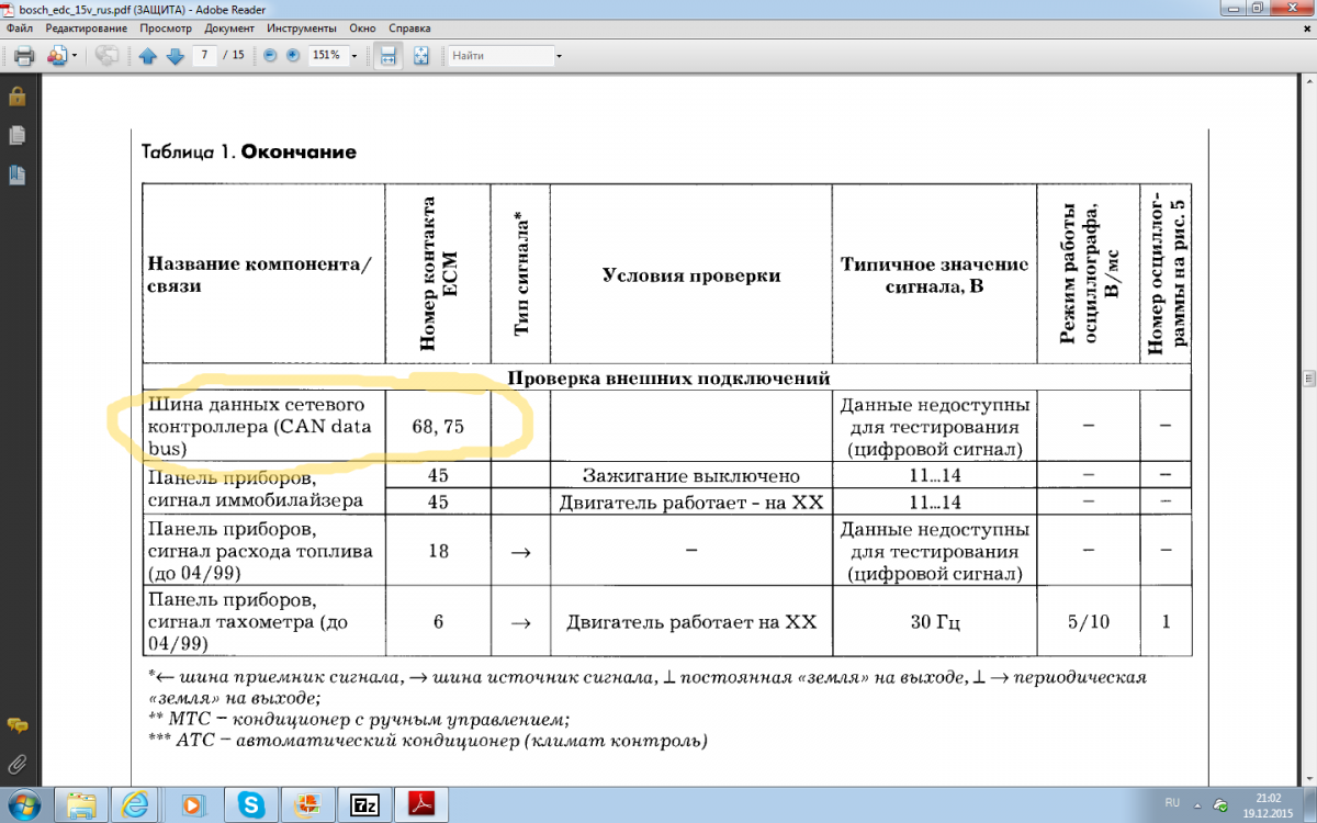

Attom Опубликовано 19 декабря, 2015 Автор Поделиться Опубликовано 19 декабря, 2015 пардон 2 картинки первые не в тему климата нет Ссылка на комментарий Поделиться на другие сайты Поделиться
052 Опубликовано 19 декабря, 2015 Поделиться Опубликовано 19 декабря, 2015 Картинки и не нужны-етка есть для идентов. Ссылка на комментарий Поделиться на другие сайты Поделиться
Attom Опубликовано 19 декабря, 2015 Автор Поделиться Опубликовано 19 декабря, 2015 у меня ее нет Ссылка на комментарий Поделиться на другие сайты Поделиться

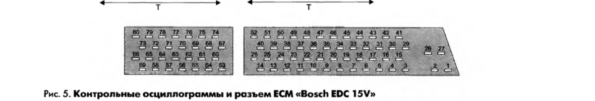

borkas147 Опубликовано 19 декабря, 2015 Поделиться Опубликовано 19 декабря, 2015 (изменено) https://yadi.sk/i/13ThEUfUmLZvrВот почётче схемы. Модель двигателя надо писать в 1 посту, чтоб 10 постов не гадать.. Кана там нет. Изменено 19 декабря, 2015 пользователем borkas147 Ссылка на комментарий Поделиться на другие сайты Поделиться

lis@a Опубликовано 19 декабря, 2015 Поделиться Опубликовано 19 декабря, 2015 (изменено) Прошу прощения...мотор попутал... EDC 15V должен быть. Изменено 19 декабря, 2015 пользователем lis@a Ссылка на комментарий Поделиться на другие сайты Поделиться
