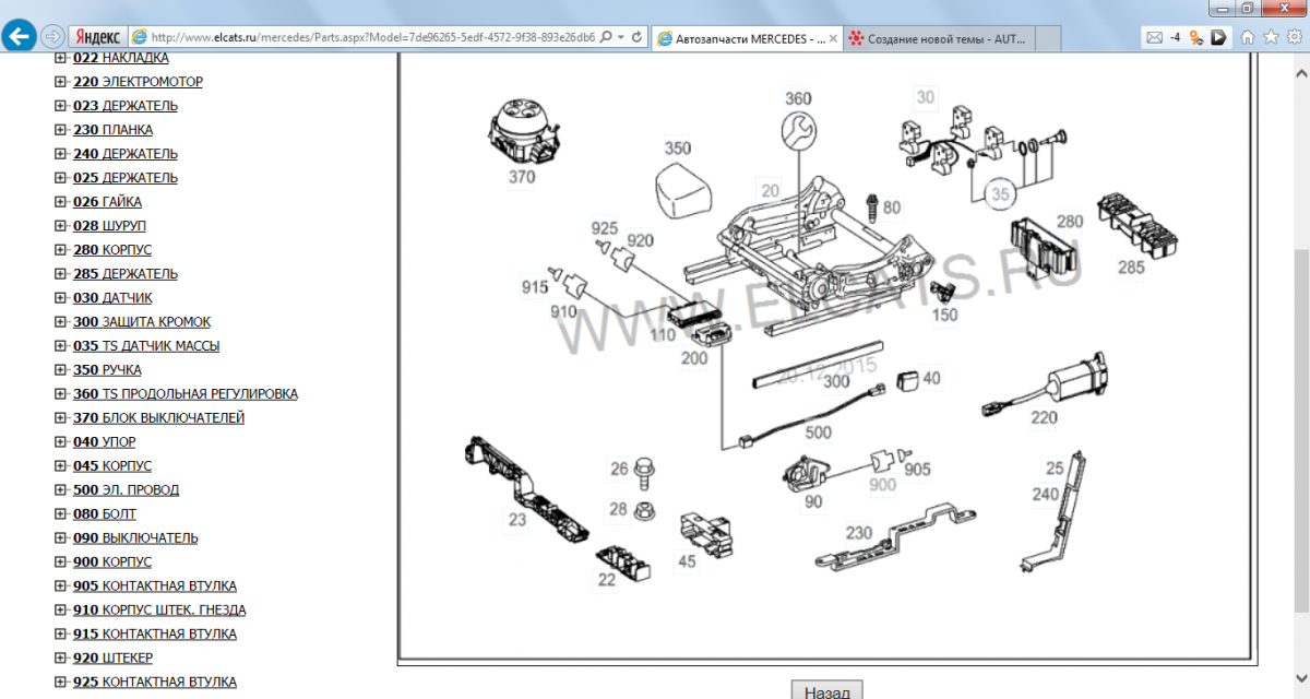

Приветствую! На данном авто появилась проблема с центральным замком. Не столь важно, двери открыты или закрыты. Во всех дверях сами по себе по несколько минут щелкают ЦЗ. Прикосновение к водительской ручке тоже не всегда срабатывает. Лобовое стекло лопнуто по контуру вокруг зеркала заднего вида. Трещина давно, двери щелкать начали недавно. По ошибкам 9038, 9036. Задний SAM сухой. И в догонку, в передней части переднего пассажирского сиденья снизу стоят болты со втулками под номером 35, сиденья люфтят, одна втулка разбита. Какие варианты с дверьми? Аккумулятор высаживают.

Была такая проблема с пассажирским сидением w211 американец, тоже втулки разбило, они по моему только в месте с датчиком веса продаются, в итоге заказал у токаря, выточил из второпласта за 200р, все решилось)
