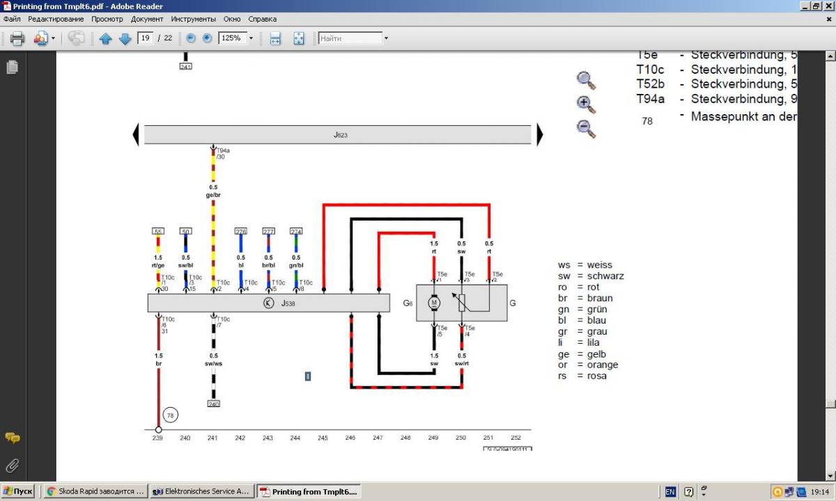

koteykas Опубликовано 21 декабря, 2015 Автор Поделиться Опубликовано 21 декабря, 2015 (изменено) Над топливным насосом, под задним сиденьем коробочка чуть больше спичечного коробка. Номер 1K0 906 093G В 21.12.2015 в 16:26, уномоменто сказал: Мотор CBZ, проблема скорее всего как раз в этом блоке -глючат. Его как-то можно проверить, смотрел вроде залит компаундом. В Украине нет, под заказ. Хотелось с большей вероятностью мотивировать покупку клиенту. Изменено 21 декабря, 2015 пользователем koteykas Ссылка на комментарий Поделиться на другие сайты Поделиться

уномоменто Опубликовано 21 декабря, 2015 Поделиться Опубликовано 21 декабря, 2015 (изменено) В 21.12.2015 в 19:21, koteykas сказал: Его как-то можно проверить, смотрел вроде залит компаундом. В твоём случае - перекрёстной заменой. В 21.12.2015 в 19:57, masterok сказал: Глючили коробочки с определёнными номерами и то 2005-6 годов ,да вымерли почти все как динозавры . Йетти не совсем старые (11-12 годов) ещё привозят иногда сгоревшие блоки. Вот ещё вспомнил была тема http://www.auto-bk.ru/forum/topic/58311-%D1%80%D0%B0%D0%B7%D0%B1%D0%BE%D1%80%D0%BA%D0%B0-%D0%B8-%D1%80%D0%B5%D0%BC%D0%BE%D0%BD%D1%82-%D0%B1%D0%BB%D0%BE%D0%BA%D0%B0-%D1%83%D0%BF%D1%80%D0%B0%D0%B2%D0%BB%D0%B5%D0%BD%D0%B8%D1%8F-%D0%B1%D0%B5%D0%BD%D0%B7%D0%BE%D0%BD%D0%B0%D1%81%D0%BE%D1%81/ Изменено 21 декабря, 2015 пользователем уномоменто Ссылка на комментарий Поделиться на другие сайты Поделиться

уномоменто Опубликовано 21 декабря, 2015 Поделиться Опубликовано 21 декабря, 2015 В 21.12.2015 в 17:58, shpuntik 2 сказал: Ставлю на G6. Ошибка 6170 - Электроника топливного насоса; провод передачи сигнала даёт повод поставить на кон всё состояние! Ссылка на комментарий Поделиться на другие сайты Поделиться
