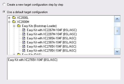

052 Опубликовано 21 декабря, 2015 Поделиться Опубликовано 21 декабря, 2015 Мемтулом пробовал? http://www.infineon.com/dgdlc/en?dcId=8a8181663431cb50013431cb500b0000&downloadTitle=Infineon-MemTool-DT-v04_70-EN.zip&download=L2RnZGwvSW5maW5lb24tTWVtVG9vbC1EVC12MDRfNzAtRU4uemlwP2ZpbGVJZD01NTQ2ZDQ2MjRhNTZlZWQ4MDE0YTU3YzNjZWQwMWE4MA== Ссылка на комментарий Поделиться на другие сайты Поделиться
Sebbat Опубликовано 21 декабря, 2015 Автор Поделиться Опубликовано 21 декабря, 2015 предохранители проверил все мемтула нету, имеется FGTech но в нем в схемах ничего подобного не нашел Ссылка на комментарий Поделиться на другие сайты Поделиться

052 Опубликовано 22 декабря, 2015 Поделиться Опубликовано 22 декабря, 2015 В 21.12.2015 в 19:50, Sebbat сказал: мемтула нету, Мемтул на линке-фри. Ком-порт железный надо. Ссылка на комментарий Поделиться на другие сайты Поделиться
Sebbat Опубликовано 22 декабря, 2015 Автор Поделиться Опубликовано 22 декабря, 2015 а через какой адаптер его использовать можно ? Ссылка на комментарий Поделиться на другие сайты Поделиться
