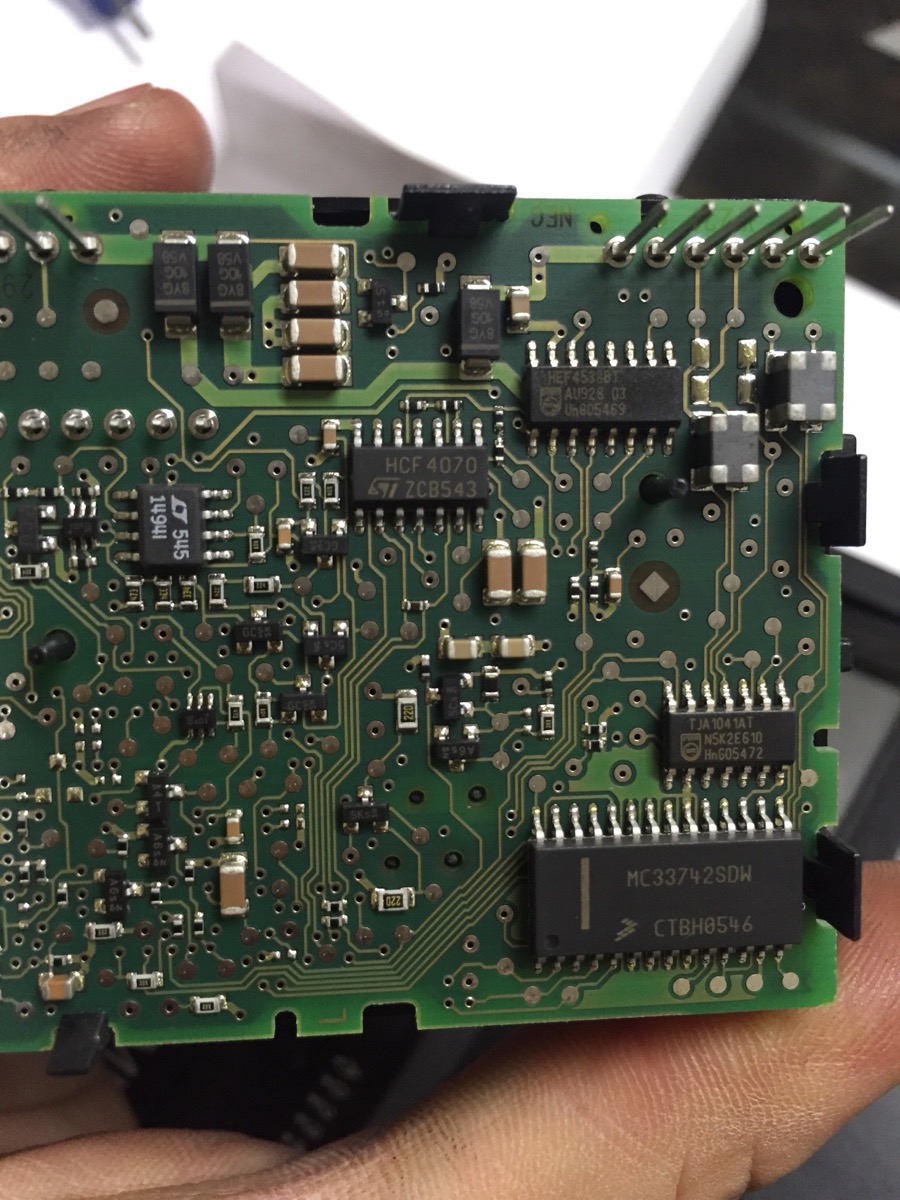

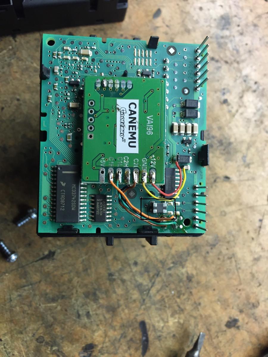

Хочу отключить кан эмулятор но проблема что отпаяна одна деталь.
Кто может помочь опазнать что это за детать?
Вот фото от машины и вот фото от оригинала заводского.
кинь если ненайти этот компанент.
там фильтр кана помоему стоит смотри фото

да они одинаковые только маркеровка отсуствует.
Так тестер в руки, похоже на дроссель, если он, то как уже написал перемычками скорее всего можно обойтись.
это фильтер  кан катори стоит пнред микросхеме кан
Изменено пользователем vik.berko
да так и есть вот только какой вместо него туда запоять?
с любого другого блока где есть кан с любой машины
