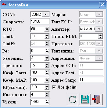

052 Опубликовано 4 октября, 2013 Поделиться Опубликовано 4 октября, 2013 Диагнозил сейчас чери тиго ккл-юсб, по обд-2 не взяло. .Читается нормально прогой выше. Настройки под ккл были такие. Ссылка на комментарий Поделиться на другие сайты Поделиться

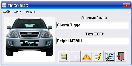

nikolaichh Опубликовано 17 июля, 2014 Поделиться Опубликовано 17 июля, 2014 Здравствуйте! Для Тинго и Тигго есть программы TiggoDiag и DiagnozNK1v23b Ссылка на комментарий Поделиться на другие сайты Поделиться
