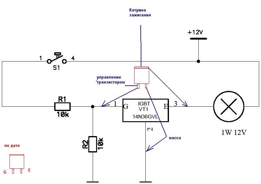

vavan63 Опубликовано 23 декабря, 2015 Поделиться Опубликовано 23 декабря, 2015 В 23.12.2015 в 05:58, ahim сказал: А как проверить на 100%-ю работоспособность ключ? Ссылка на комментарий Поделиться на другие сайты Поделиться
serg81 Опубликовано 23 декабря, 2015 Поделиться Опубликовано 23 декабря, 2015 (изменено) В 23.12.2015 в 08:55, B.V. сказал: Резистор. Он НЕ предохранительный!! В 23.12.2015 в 09:01, vavan63 сказал: Лампу лучше на 5Вт. В 23.12.2015 в 08:45, RUS 163 сказал: тестер мультиметр ставим в положение звуковой прозвонки и вперед проверяем Звуковая прозвонка даст ошибку. Изменено 23 декабря, 2015 пользователем serg81 Ссылка на комментарий Поделиться на другие сайты Поделиться

ahim Опубликовано 23 декабря, 2015 Поделиться Опубликовано 23 декабря, 2015 vavan63В схеме ошибка, резисторы должны быть по 15кОм, и лампа на 21Вт.))))))) Всем спасибо за ответы. Интересен метод проверки у советующего проверять)))))) Ссылка на комментарий Поделиться на другие сайты Поделиться
SERGEII 2011 Опубликовано 23 декабря, 2015 Поделиться Опубликовано 23 декабря, 2015 (изменено) В 23.12.2015 в 17:12, ahim сказал: Интересен метод проверки у советующего проверять)))))) 1. Визуально на предмет трещин, подгаров, и т.д. 2. Методом подмены на заведомо исправный (ЭБУ подменный поставить если есть - по ситуации.) 3. Ключи местами поменять. 4. Сопротивление померять и сравнить с исправным 5. Схемку собрать (см. выше) Это так на вскидку :))) ahim, Полупроводники - коварная весчь... ))))))) А если сеёзно, то товарисч ahim жжот. :))))) Изменено 23 декабря, 2015 пользователем SERGEII 2011 Ссылка на комментарий Поделиться на другие сайты Поделиться
