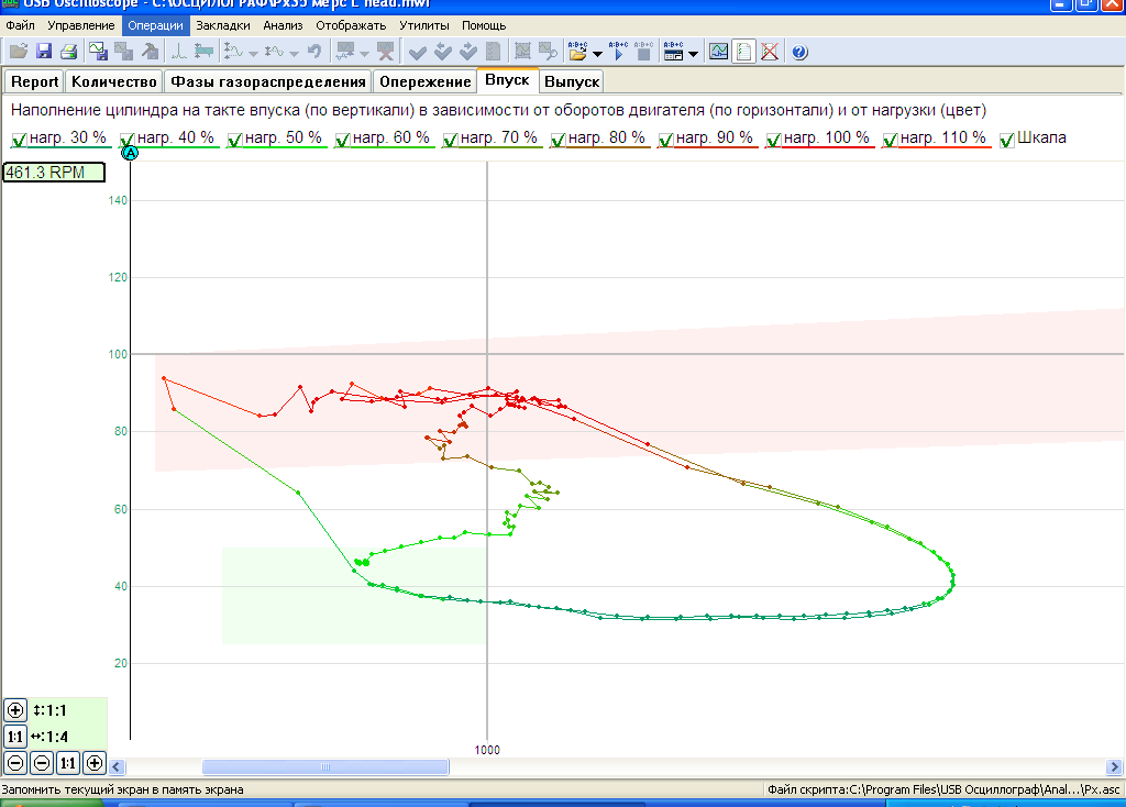

Принимал участие в диагностике данного авто, действительно не понятка в работе двигателя. Парни посмотрите осцилограмму наполнения цилиндров. Наводит на мысль что действительно проблема в гидриках или в маслянной системе левой головки. левая картинка - это не исправная голова.
Изменено пользователем jenek48
