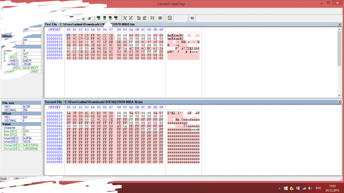

ollg Опубликовано 24 декабря, 2015 Поделиться Опубликовано 24 декабря, 2015 Д.д. Suzuki ignis 2002г 1.3L мкпп. После долгого простоя и отсутствия аккумулятора мигает "замочек с машинкой" . По ошибкам Моторного Р1621. Вот дампы,-может кто подскажет всё ли нормально с синхрой. Спасибо 24с01 (33970-80G0.bin 93C56(33920-80GA 0).bin Ссылка на комментарий Поделиться на другие сайты Поделиться
vasia198777@gmail.com Опубликовано 24 декабря, 2015 Поделиться Опубликовано 24 декабря, 2015 (изменено) в этих дампах одинаковые тока 000000, синхра я так пологаю должна все ровно совпадать несколько байтов Изменено 24 декабря, 2015 пользователем vasia198777@gmail.com Ссылка на комментарий Поделиться на другие сайты Поделиться
Oleg K Опубликовано 24 декабря, 2015 Поделиться Опубликовано 24 декабря, 2015 Оригинальный анализ, проверил несколько рабочих пар, оказывается они у меня все без синхры. Ссылка на комментарий Поделиться на другие сайты Поделиться
vasia198777@gmail.com Опубликовано 24 декабря, 2015 Поделиться Опубликовано 24 декабря, 2015 (изменено) я тока догадку дал))))) пытаемся узнать что где лежит,но мысль то с байтами верна? тока не вижу подобного, не чего не совпадает Изменено 24 декабря, 2015 пользователем vasia198777@gmail.com Ссылка на комментарий Поделиться на другие сайты Поделиться
ollg Опубликовано 24 декабря, 2015 Автор Поделиться Опубликовано 24 декабря, 2015 Может есть у кого раб. пара -оч нужно Ссылка на комментарий Поделиться на другие сайты Поделиться

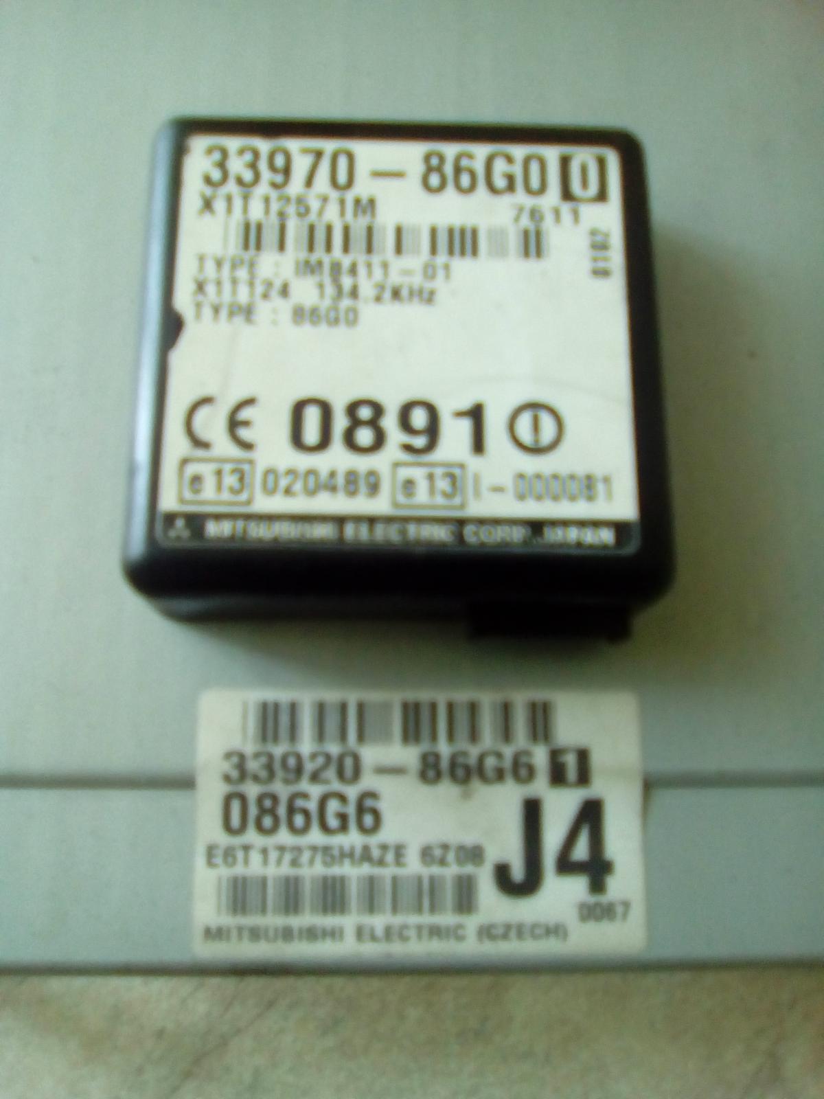

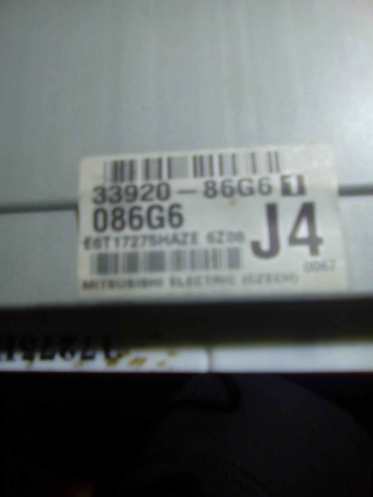

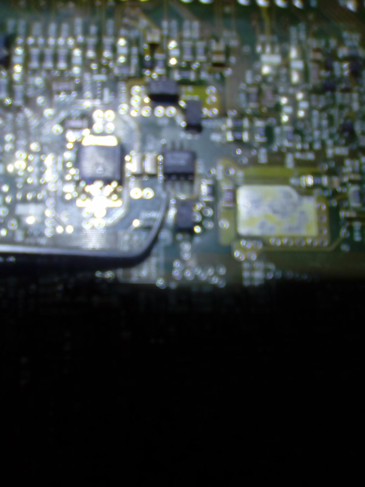

Rus-sss Опубликовано 17 января, 2017 Поделиться Опубликовано 17 января, 2017 Нужна помощь по игнис, что бы не плодить новые темы, пишу здесь. Машина 2000г. Блок митсубисовский 33920-86G6 086G6 Машину катали по всем мастерам, починить не могут, нет связи с имобилазером. Офф предложили замену мозгов 140 000р. , какой то магистр по сузукам ковырял полгода, так и не доковырял, говорит маш на заводится, десять минут работы и вылетает микруха в эбу по связи. Нужен распин по этому блоку и что за микросхема на фото, а то не где инфу найти не могу. На микросхеме написано 517R950 C59100 Что за микросхема, а то дашит не могу найти. Ссылка на комментарий Поделиться на другие сайты Поделиться
Rus-sss Опубликовано 17 января, 2017 Поделиться Опубликовано 17 января, 2017 Взглените если несложно, по-моему в моторнике Байда какая-то, похоже эти спецы, синхру востоновить не смогли и сказок понарасказывали.suzuki.bin Если кто знает, должна там быть микруха 517R950 C59100 А то эти черти могли спецом впаять, что бы следы замести. suzuki.bin Ссылка на комментарий Поделиться на другие сайты Поделиться

Rus-sss Опубликовано 17 января, 2017 Поделиться Опубликовано 17 января, 2017 (изменено) Коллега.я только завтра смогу посмотреть дампы твои.Да мне не к спеху, машина уже год стоит, эбу у меня только вторую неделю лежит, руки не как не доходили и особым желание ем её ковырять не горю, мне её знакомые навязали, водитель женщина, чутли не плачит, машина мертвым грузом у подъезда стоит и продать не может, не заводится. Надо еще до машины дойти иммо снять, да и с него дамп считать.Там похоже полазили очень хорошо и в мозгах поковырялись. Меня ещё эта микросхема 517R950 C59100 напрягает, они её меняли, вот она вообще ли должна стоять, а то я так понял ковыряли ((супер профии)), аж полгода машина у них стояла :))) Просто в лампе в моторном ff за место 00 понапрописали. Изменено 17 января, 2017 пользователем Rus-sss Ссылка на комментарий Поделиться на другие сайты Поделиться
alex33190 Опубликовано 17 января, 2017 Поделиться Опубликовано 17 января, 2017 Кинь фото блока иммо. Ссылка на комментарий Поделиться на другие сайты Поделиться
Rus-sss Опубликовано 17 января, 2017 Поделиться Опубликовано 17 января, 2017 Он на машине, послезавтра там буду, демонтирую и скину фото и дамп с иммошника. Ссылка на комментарий Поделиться на другие сайты Поделиться
