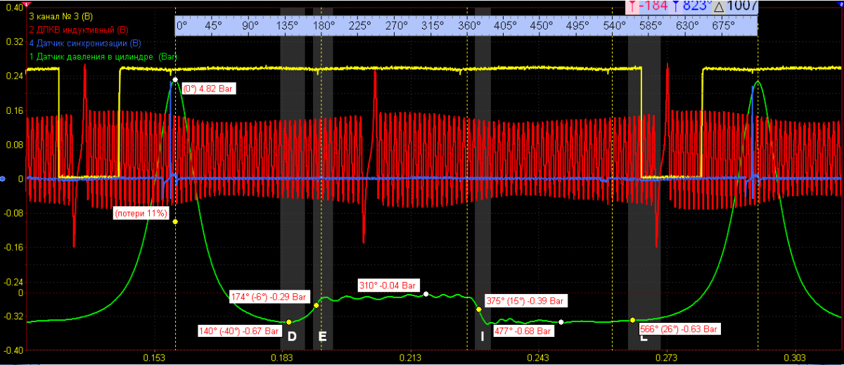

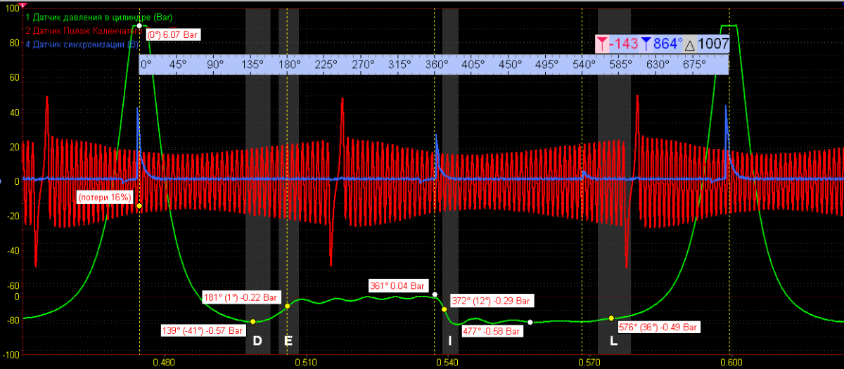

Vadimchik1 Опубликовано 28 декабря, 2015 Поделиться Опубликовано 28 декабря, 2015 Пока только такая. Без ДФ Гранта. Ссылка на комментарий Поделиться на другие сайты Поделиться
Frol200 Опубликовано 28 декабря, 2015 Автор Поделиться Опубликовано 28 декабря, 2015 Подождем с ДФ, тема в силе. Есть у кого нибудь возможность с ДФ сделать? ДФ+ДД(1-го цил)+ДПКВ Ссылка на комментарий Поделиться на другие сайты Поделиться
Vadimchik1 Опубликовано 28 декабря, 2015 Поделиться Опубликовано 28 декабря, 2015 Можно 16кл 1.6л Приора, надо. Ссылка на комментарий Поделиться на другие сайты Поделиться
Frol200 Опубликовано 28 декабря, 2015 Автор Поделиться Опубликовано 28 декабря, 2015 Оба раза не угадал. Даю подсказку - вначале проходят импульсы ДПКВ и ДПРВ, а затем наступает ВМТ(такта сжатия 1го цилиндра). Не хотелось бы строить авто на догадках из полученных подсказок. Есть конкретный вопрос, хотелось бы получить конкретный ответ в виде осциллограммы исправного авто. У вас есть? А по моменту открытия форсунки 1-го цилиндра должно быть понятно. Впрыск ведь фазированный должен быть, и искра тоже один раз за два оборота КВ. Если все во время, значит установлено правильно. Если не прав - более опытные товарищи поправят. Теоретически можно, но нужно знать какая фаза впрыска установлена в прошивке, но опять таки это догадка ) Ссылка на комментарий Поделиться на другие сайты Поделиться
Frol200 Опубликовано 28 декабря, 2015 Автор Поделиться Опубликовано 28 декабря, 2015 Можно 16кл 1.6л Приора, надо. Надо Ссылка на комментарий Поделиться на другие сайты Поделиться
Vadimchik1 Опубликовано 29 декабря, 2015 Поделиться Опубликовано 29 декабря, 2015 Приора Бош 7.9.7+ B173DD06(х.з. чья прошивка) Ссылка на комментарий Поделиться на другие сайты Поделиться
Frol200 Опубликовано 29 декабря, 2015 Автор Поделиться Опубликовано 29 декабря, 2015 Приора Бош 7.9.7+ B173DD06(х.з. чья прошивка) Спасибо! Очень помогли. Можете в формате диамага выложить эту осциллограмму? Ссылка на комментарий Поделиться на другие сайты Поделиться
Vadimchik1 Опубликовано 29 декабря, 2015 Поделиться Опубликовано 29 декабря, 2015 Ок, кину на обменник завтра. Размер больше 2мб. Ссылка на комментарий Поделиться на другие сайты Поделиться
Frol200 Опубликовано 29 декабря, 2015 Автор Поделиться Опубликовано 29 декабря, 2015 Ок, кину на обменник завтра. Размер больше 2мб. Можешь на почту скинуть frol.k@mail.ru Ссылка на комментарий Поделиться на другие сайты Поделиться
Vadimchik1 Опубликовано 30 декабря, 2015 Поделиться Опубликовано 30 декабря, 2015 http://файлообменник.рф/rig9fep9vt29.html Продублировал на почту. Ссылка на комментарий Поделиться на другие сайты Поделиться

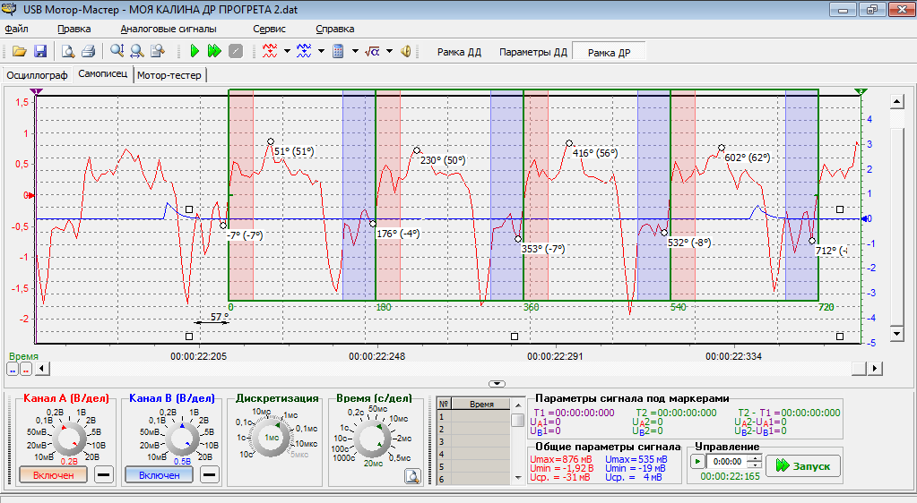

Савельен Опубликовано 25 февраля, 2016 Поделиться Опубликовано 25 февраля, 2016 Мужики подскажите. Снимаю осциллограмму датчиком разряжения на калине 1.6 8 кл. Е-газ. Сам начинающий. Получается вот что на скрине. Вопрос в том правильная она или нет? Или неправильно снята? Ссылка на комментарий Поделиться на другие сайты Поделиться
Игорь М Опубликовано 26 февраля, 2016 Поделиться Опубликовано 26 февраля, 2016 Мужики подскажите. Снимаю осциллограмму датчиком разряжения на калине 1.6 8 кл. Е-газ. Сам начинающий. Получается вот что на скрине. Вопрос в том правильная она или нет? Или неправильно снята? ÐÐ ÐÐ ÐÐÐ ÐТРÐÐЯ.png Для начала нужно включить реверс сигнала или как-то похоже называется, вобщем осцилограмма вверх ногами получилась. Ссылка на комментарий Поделиться на другие сайты Поделиться
Никопай Опубликовано 19 марта, 2016 Поделиться Опубликовано 19 марта, 2016 Для начала нужно включить реверс сигнала или как-то похоже называется, вобщем осцилограмма вверх ногами получилась. Реверс это раз и второе клапана надо регулировать. Ссылка на комментарий Поделиться на другие сайты Поделиться
