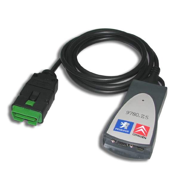

roman3310 Опубликовано 26 декабря, 2015 Поделиться Опубликовано 26 декабря, 2015 (изменено) Да не беспокойтесь, все получится! Было бы оборудование и желание P.S. Сканматиком много ETACS всяких кодировал без проблем. Единственное - не весь функционал в нем по блокам. Иногда приходилось Лексией делать. Изменено 26 декабря, 2015 пользователем roman3310 Ссылка на комментарий Поделиться на другие сайты Поделиться
Аллекс Опубликовано 26 декабря, 2015 Поделиться Опубликовано 26 декабря, 2015 roman3310 Лексией мицубиси депать? она у тебя и лампочки менять может? тоже такую Лексию хочу Ссылка на комментарий Поделиться на другие сайты Поделиться
gocha2009 Опубликовано 26 декабря, 2015 Автор Поделиться Опубликовано 26 декабря, 2015 может может https://www.drive2.ru/l/8126583/ Ссылка на комментарий Поделиться на другие сайты Поделиться
roman3310 Опубликовано 26 декабря, 2015 Поделиться Опубликовано 26 декабря, 2015 Все верно. Так-то мы все ведь поняли, об чем речь Ссылка на комментарий Поделиться на другие сайты Поделиться
