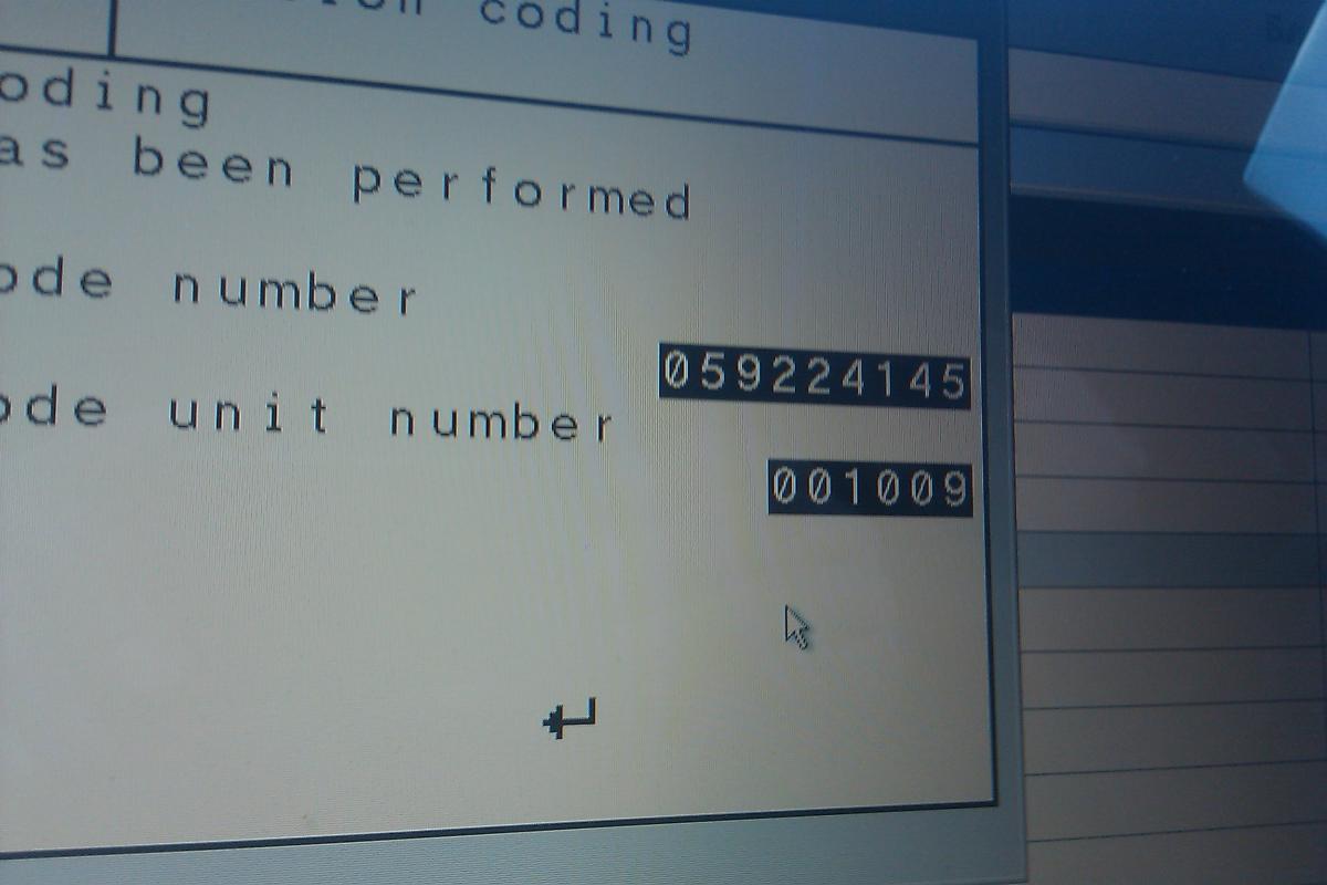

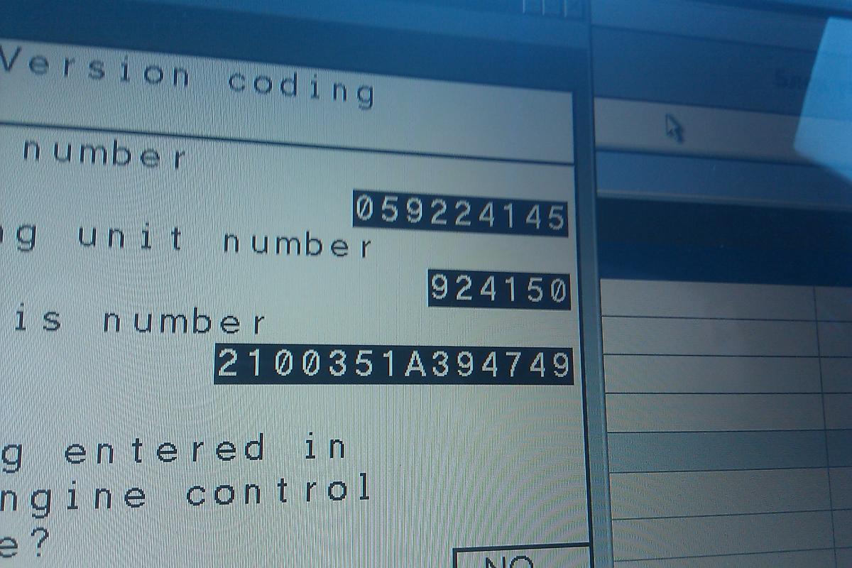

Dimasony Опубликовано 30 декабря, 2015 Автор Поделиться Опубликовано 30 декабря, 2015 Та блин, попробуй замену блока произвести. Собери старый замок, со старыми дампами (самыми первыми). Затем на новом замке ренью и замена старом... На прошлой странице я уже писал, обратись к гуру, тебе там уже предлагали помощь. Гугу я уже написал))) А вот старый замок уже не вариант даже востановить, т.к. хозяин не поверил что замок умер и повез его одному "гуру" который его уже убил полностью ( даже проц не читается). Еслибы у нового замка была маска как в старом, то я долго бы и не думал т.к. епромы старые у меня сохранились, но не знаю насколько они рабочие! А вот теперь после ванны думаю начинают работать мозги! Сегодня ковыряясь со Стартом сделал пару снимков ( правда не помню в какие моменты)! Цифры 001009 и 924150 как я понял должны быть одинаковы?? Ссылка на комментарий Поделиться на другие сайты Поделиться
molistat Опубликовано 30 декабря, 2015 Поделиться Опубликовано 30 декабря, 2015 Ох не подскажу, но по моему это всего лишь номер... По идее народ от разных моделей и годов мерсов переставляет блоки туда-сюда как хочет, но в этом надо шибко понимать... Ссылка на комментарий Поделиться на другие сайты Поделиться
Dimasony Опубликовано 30 декабря, 2015 Автор Поделиться Опубликовано 30 декабря, 2015 Ох не подскажу, но по моему это всего лишь номер... По идее народ от разных моделей и годов мерсов переставляет блоки туда-сюда как хочет, но в этом надо шибко понимать... Мне вообще сегодня сказали что бывают дампы в моторник под автопривязку!))) Где достать и насколько он автопривязывается!? Ссылка на комментарий Поделиться на другие сайты Поделиться
dimon9555 Опубликовано 30 декабря, 2015 Поделиться Опубликовано 30 декабря, 2015 Если вы в новый замок который теперь 2105450208 залили дамп с родного замка и ждёте чуда-то вы глубоко ошибаетесь(((((( Для полноты картины нехватает дампа оригинального с нового замка-до ваших махинаций. Ссылка на комментарий Поделиться на другие сайты Поделиться
Dimasony Опубликовано 30 декабря, 2015 Автор Поделиться Опубликовано 30 декабря, 2015 Если вы в новый замок который теперь 2105450208 залили дамп с родного замка и ждёте чуда-то вы глубоко ошибаетесь(((((( Для полноты картины нехватает дампа оригинального с нового замка-до ваших махинаций. Не, совсем не так. Новый замок с родными дампами, я просто их сливал чтобы сгенерировать дампы для защелки и ключа! Ссылка на комментарий Поделиться на другие сайты Поделиться
